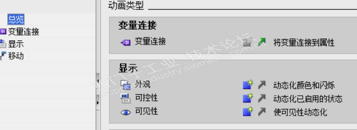

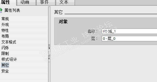

两种情况:1.在属性-其它里查看是哪一个图层的
2:动画里有个可见性,看看是不是连接了变量,条件显示
