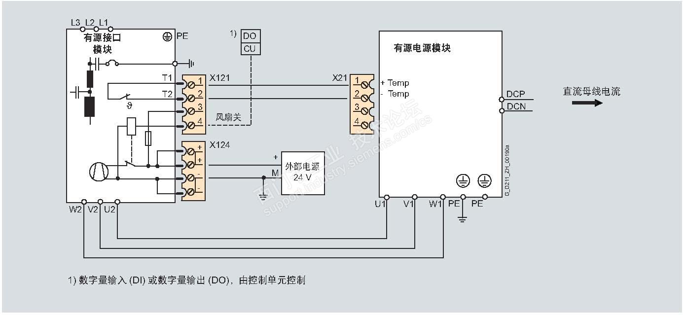

正弦波滤波器?这是电机与变频器之间的设备。电网与变频器之间的滤波器。过去叫“无线电干扰滤波器”。现在的ALM(也就是AFE_有源前端)它包括了两部分。有源电源接口和有源前端两部分。如下图示:
有源电源接口就是滤波器环节了。
所以,采用ALM作为共直流母线的电源,对电网的影响应该是在标准范围以内的。我们国家的电网标准,和欧标是对接的。
但是,有一点要注意,就是传动系统的网侧电源容量,不能与装置容量1:1。必须要大于传动系统的容量。最好是3-5倍以上。这个为什么?可以去看看教科书,或者国家电网标准中的相关描述。这里就不赘述了。
举一个通俗易懂例子。如果我们把墨水作为污染源,把清水比作环境,那么你往一洗脸盆水里滴一滴墨水,水的颜色会变。你能看到。但是如果你把一滴墨水滴到一桶清水里,水的颜色就很难看到变化了。变频器对电网的污染作用道理是一样的,电网容量越大于装置容量,其污染作用就越被消弱。采取措施,更是事半功倍。反之亦然。
