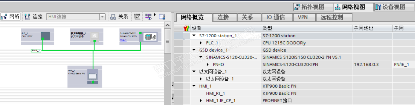

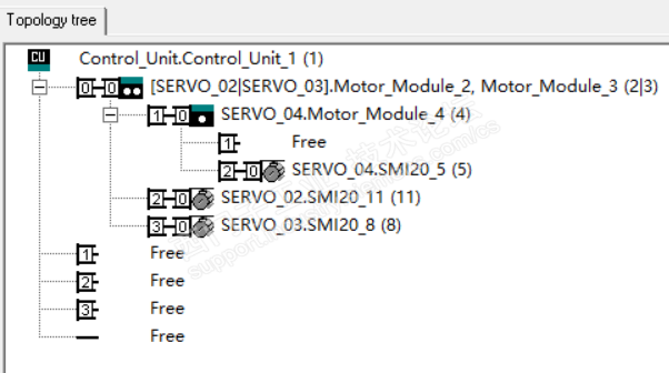

以下是引用自行车在2019-09-04 16:38:16的发言 >3楼
使用的博途V15,两边的配置进行了查看,具体见上图。博途V15不能直接配置,只能用GSD文件。直接配置,PLC报错,说1200不支持等时同步。
以下是引用yming在2019-09-04 10:18:36的发言 >2楼:博图V15及以上可以...
引用2楼详细内容:
博图V15及以上可以组态调试的。不用GSD文件。
如果不是V15,你只能分别配置,组态通讯报文。
订货号中X就是可以任意。
出现所谓的不一致,就是两边调试所配置的不一样。
S7-1200是不支持等时同步,1500才可以。这两个的CU处理速度差很远。
还得在驱动侧修改。1200的PN/IO刷新最快2-4毫秒。只能支持RT设备。
