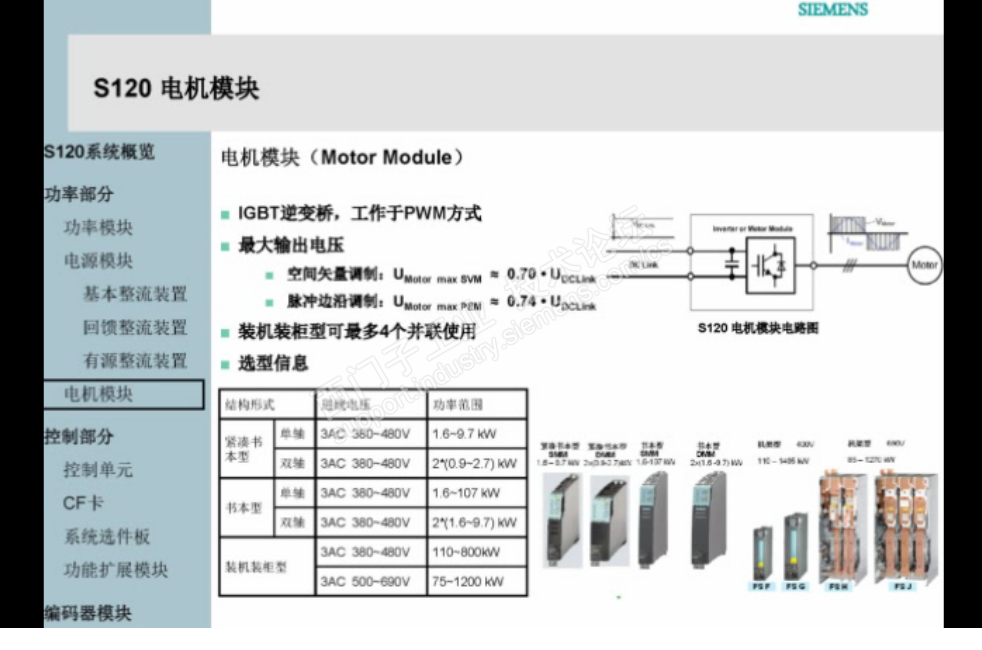

视频08:34左右的时候讲到的电机模块进线电压。逆变器进线是直流,他说成交流了
视频链接:http://www.ad.siemens.com.cn/service/elearning/course/1041.html
