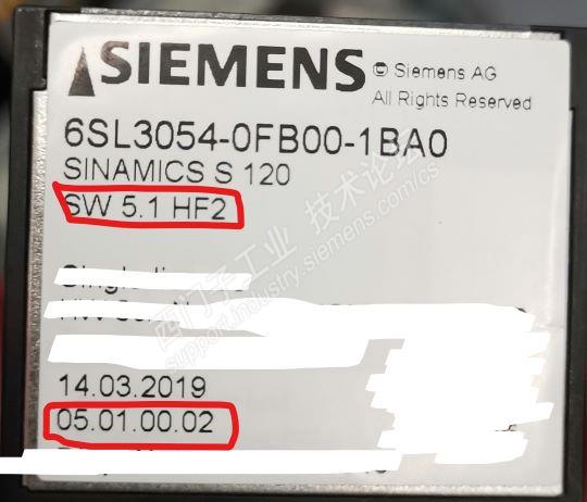

以下是引用自行车在2019-09-04 21:28:06的发言 >
这是CF卡。博途V15有两种配置S120驱动方式。资料里面的是使用GSD文件的。直接选择的那种画面都不一样。
按照资料试了,还是不行。
先把CF卡里的东西备份好,把CF卡降级到4.8版本,组态这边也改为4.8. 然后再试下。
这种用法肯定没有问题,问题可能就出现在卡的版本上,你先试试吧。
