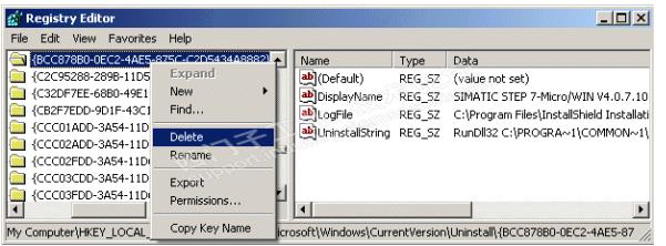

STEP 7-Micro/WIN 的安装过程因为意外中止,造成不能卸载,也不能再次安装,这种情况如何处理?
出现这种情况,可按如下步骤处理:

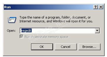

1.点击 Windows 任务栏的”开始“按钮,选择”运行“命令
2.在命令行中输入 regedit,并点击”确认“打开”注册表编辑器“
图2. 打开注册表编辑器
备份当前注册表。可以在注册表编辑器中选择“My Computer”,使用菜单命令“文件” > “导出...”保存注册表数据

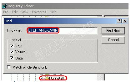

打开注册表目录 HKEY_LOCAL_MACHINE\ Software\ Microsoft\ Windows\ CurrentVersion\ Uninstall
选中目录 Uninstall,通过菜单命令“编辑” > “查找...”,打开查找对话框
输入查找项 STEP 7-Micro/WIN
点击“查找 ”按钮开始搜索
图3. 查找注册表项
找到相应的注册表项并删除键值
图4. 删除相应的注册表键值

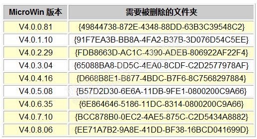

不通版本的STEP 7 Micro/WIN 软件需要被删除的键值文件夹不同,详细请参考下表:
表 01
哦,我是按这个步骤来的,就是不知道V4.0 SP9版本对应的注册表键值是多少,所以不知道要删除哪个文件?谢谢。
