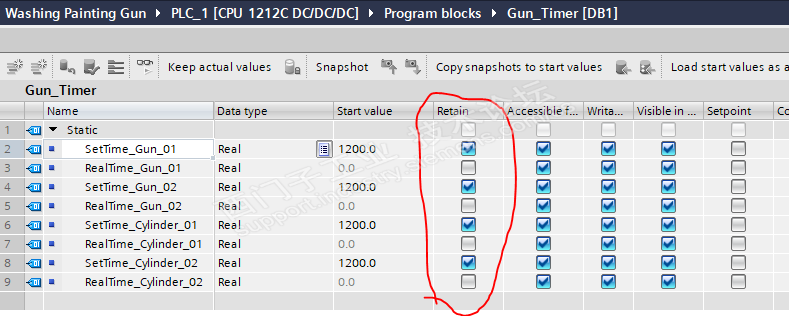

以下是引用昔日如诗在2019-08-22 17:14:36的发言 >16楼
DB块用来做中间继电器?但是它有断电保护功能,这个就不好了
在属性里面可以不勾 ,参见下面的 图片 。
