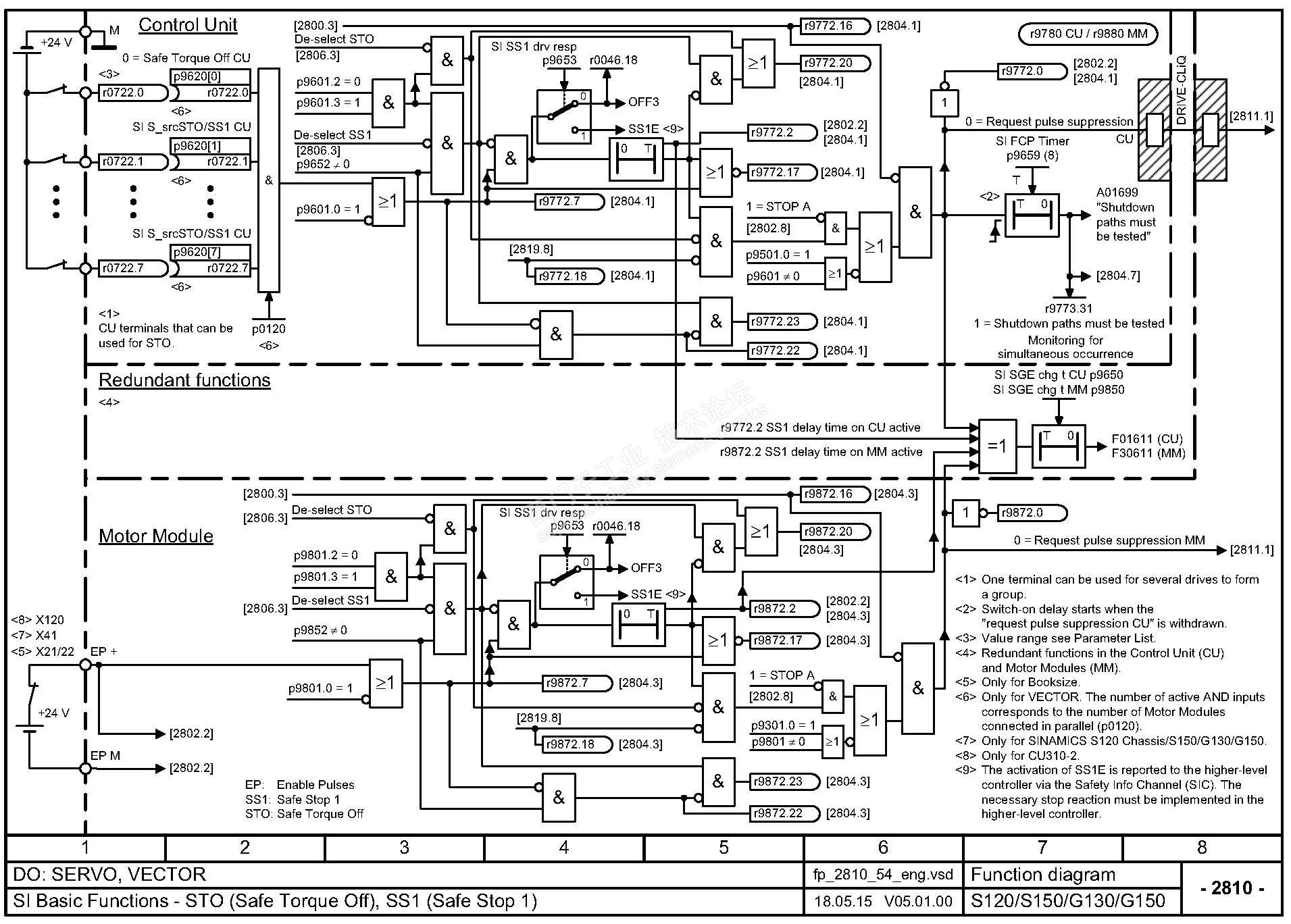

回复:G150柜机,安全停车功能技术求教

就是SS1的安全功能?它叫“安全停车”,说白了就是OFF2吧?
给一张功能图看看。在参数设置方面,你好像什么工作都可以不做,仅仅是把安全停车专用端子,接上一个蘑菇头按钮,就OK了吧?
