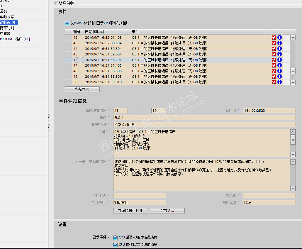

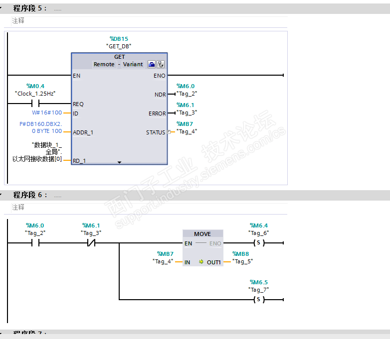

 要求:物理层1200本体以太网口    300本体网口   要求不动300程序,300是个DCS系统,组态了3台wincc,现在用1200读取300的背景数据块数据,用S7协议读取300PLC的DB160背景数据:
故障描述:程序上传到1200里面后就出系统故障,报警内容如如,详细的组态与程序如图,用博图15.1做的,请问问题在哪里?
这是参数组态程序如下:
系统诊断如下图:
