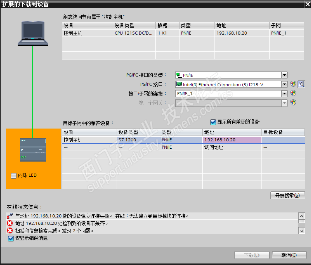

一直是到论坛下资料,看视频,找答案……只有索取,没有付出,挺惭愧,想着也该写点什么,有用没用,有用最好,没用就当看个故事。
我是2013年开始用TIA PORTAL的,据说那会浙江只有WHH和我们公司开始用西门子S7-1500和1200了,别的还都在观望呢。话说有一回,向家坝水电站一台MZQ6000门机大车行走机构需要改造,由软启动方式改为变频控制。大车控制柜位于塔筒下,大车平台上,由于受限于中心集电环的数量,决定在大车控制柜内配一个S71200的PLC。那也是第一次用,场内初调时候,很顺利的连上了PLC,大概的看了下程序就发货了。到了现场,安装接线完成后,第二天上午通电,连接PLC,一切正常,开始调试。中午吃完饭回来,准备继续,却发现PLC怎么也无法在线了,但是可以在网络上搜索到PLC,而当你在线的时候就会报错:
上午还好好的,下午就不行了……哥百思不得“姐”。打算最简单的做起,先换根网线试试,不行;ping了下,可以ping通;给西门子热线打了电话,按着指导操作,无法解决问题,工程师告诉我有可能是杀毒软件等造成的影响,建议在关闭360等杀毒软件情况下重新装一下。还好有个好习惯,系统装完,西门子软件装完后做了个GHOST备份在,直接立马还原,重新打开程序,在线,成功。
西门子软件经常会被各类杀毒(liumang)软件认为是病毒,然后搞起暗杀,西门子的各种服务进程会被偷偷干掉,导致其中的某些功能无法实现。所以自那以后,我电脑就开始裸奔了。做好备份,裸奔又何妨。
