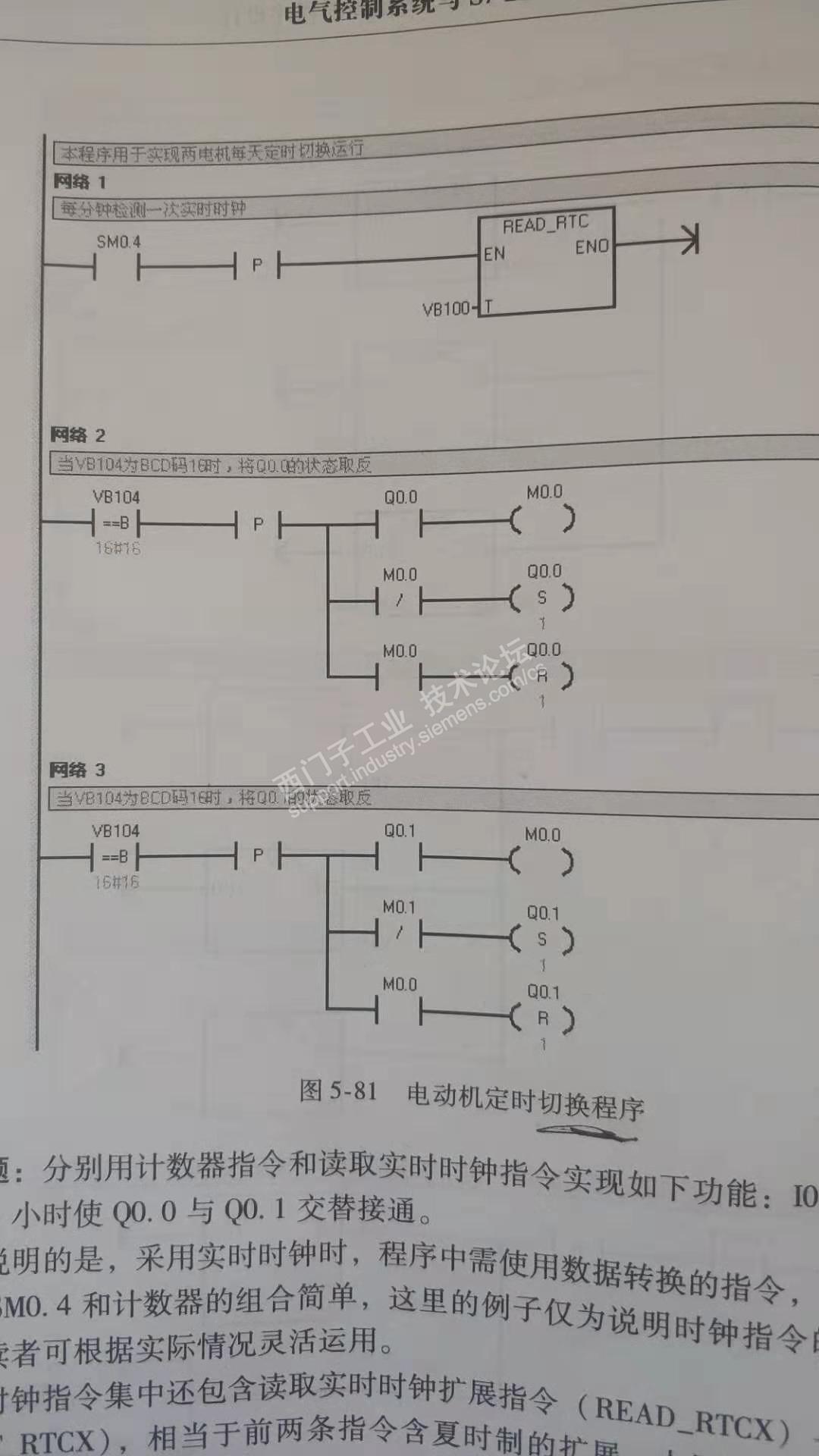

这段程序中,Q0.0,Q0.1控制的电机定时切换程序中,进行切换的程序是不是不能达到切换效果,个人看着始终都是立即复位效果。请问如何理解?
