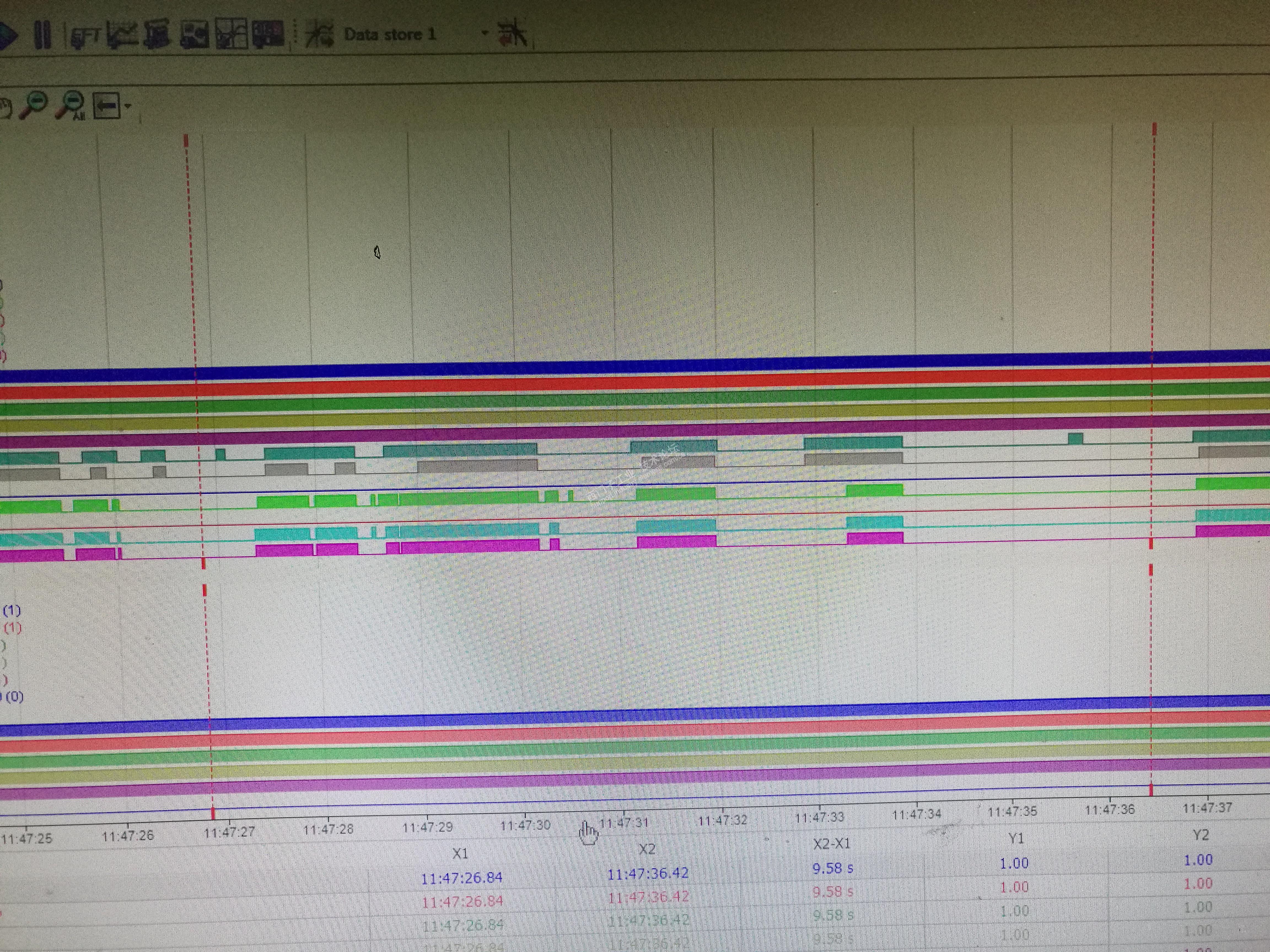

以下是引用volcanol在2019-09-08 21:41:10的发言 >13楼
这种情况,可以用ProfiTRACE工具。
不过价格有点小贵。
没用。
因为这个故障不是总发生,是偶发。
上传一张IBAPDA记录的图片。图中突然变白的地方,就是子站掉网的时间及时长。
