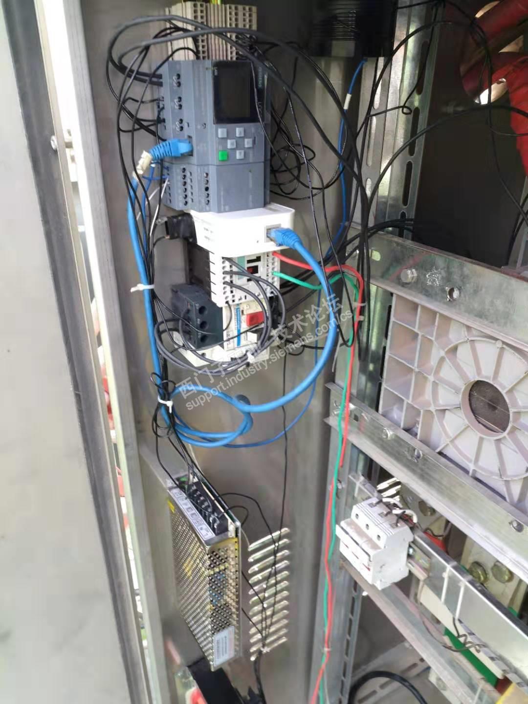

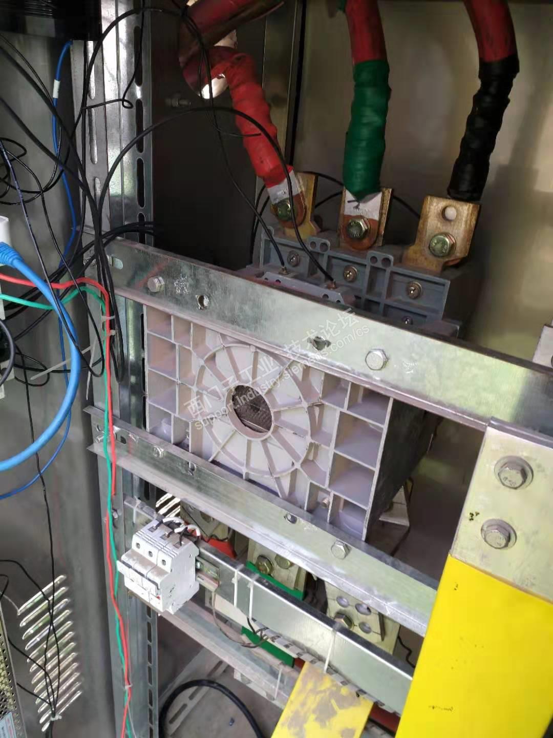

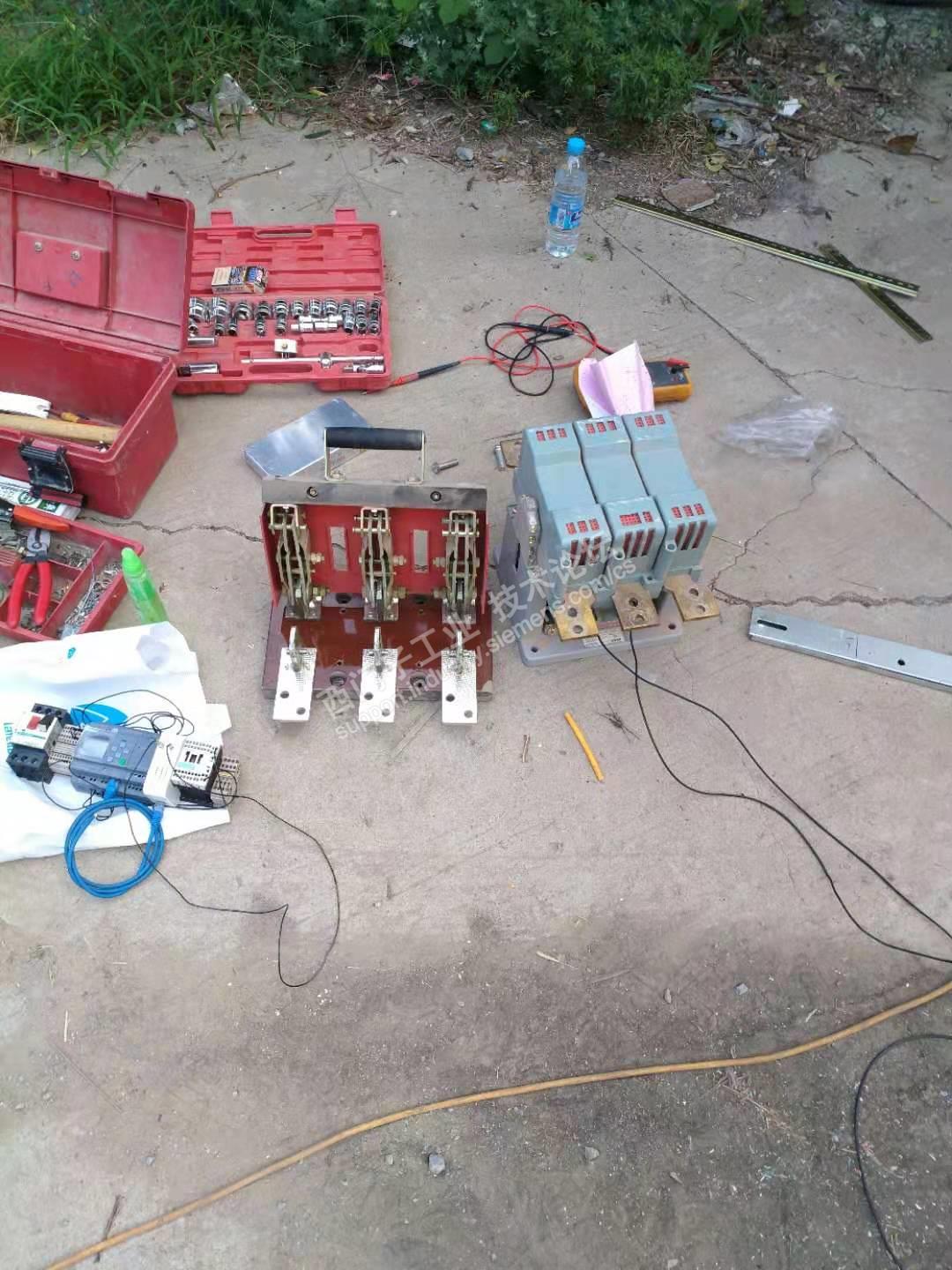

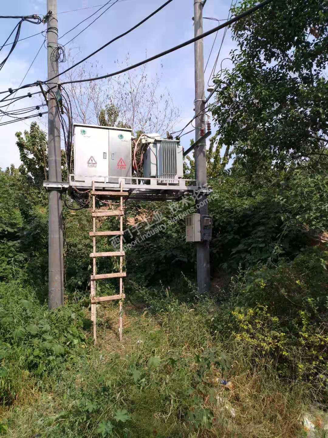

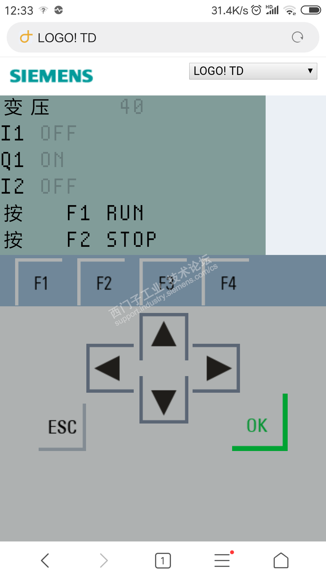

帮忙给朋友做一个变压器的保护!原来变压器是刀闸连接遇到缺相温度过高不能有效保护导致变压器烧毁或者下面电器烧毁。几天构思利用个人时间安装调试完成!各位高手再指点一下哪里不足之处。变压器停电再得电时,蜂鸣器提示2分钟后送电,温度过高时自动开启风机运转。如果超过125度将蜂鸣器提升最后停电报警。缺相也是提示不合闸!
