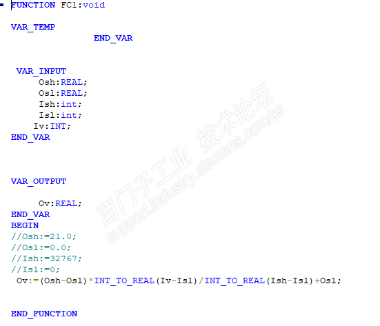

我就编了个程序进行量程转换:
运行程序后,WINCC画面上显示的是21%满量程,而实际是17.2%,监控PEW346是32767,不对啊我问你们的线接的对吗?正负有没有接反,他们又去检查了线没有接错呀!

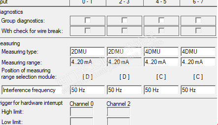

此时我查了下硬件组态
4-5通道原来是四线制的,我说你们要换一个通道接
换到PEW336才是二线制的,他们换到PEW336没有想到此通道是坏的,最后只好换到PEW360上了。
但是接在PEW360上还是没有信号,我还是问线接的对吗?去把正负信号对调一下,结果换一下WINCC画面上数值变化了。

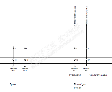

总结:一开始电气图让我们产生了误解,为什么PEW348有信号电气图上画的是二线制的,而实际是四线制的,坏的通道又害了我们,我说原来PEW348是接在PEW336上的为什么要换到PEW348上了,而且当时设备厂家估计在这儿也犯混了把PEW336弄坏了,四线制的接到二线制上了,最后他们认为正信号是接的对的,实际是接反的,要不是对调一下好了,我实在是无语,一个小事情前前后后折腾了2个小时。
