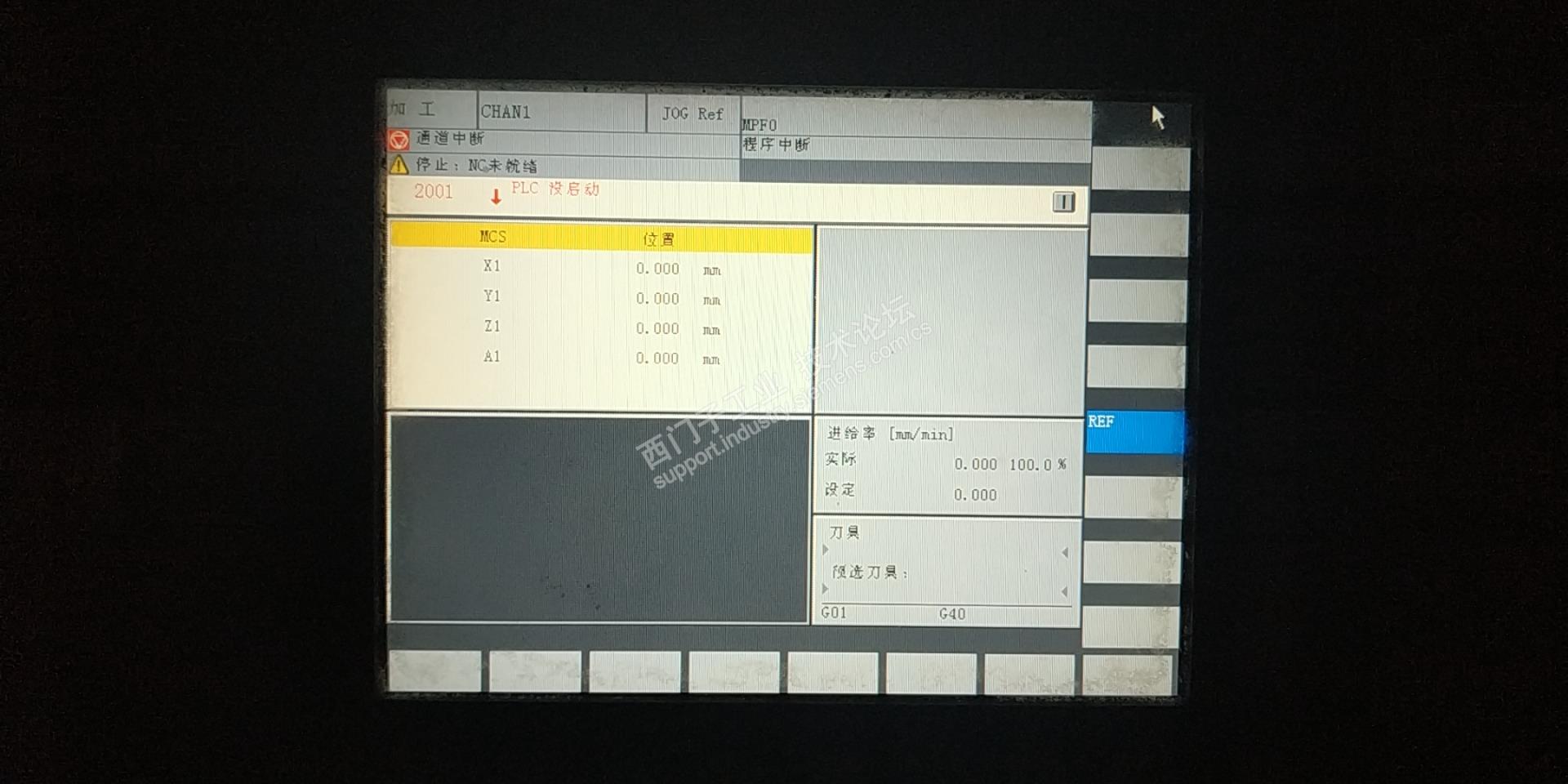

晚上拍的照片

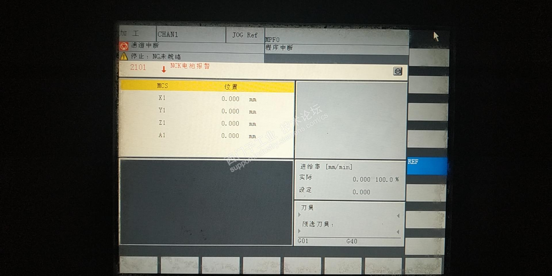

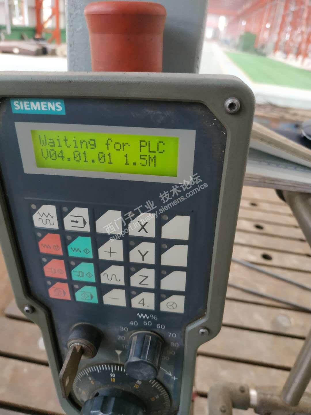

现在装上手轮之后通讯不上的原因找到了,手轮线有虚接的地方,处理后可以正常通讯,只有2001plc没启动和2101nck电池报警了,ncu可以总清,但总清后不传程序重启plc仍报警,让然出2001和2101,再一次总清后补重启,传程序  nc程序可以正常传,plc传不了,单独再清理plc后,传plc也可以传成功,但是plc状态灯仍然报警,op显示还是2001plc没启动,2101nck电池报警,这样能否判断是因为电池检测模组有问题导致报2101nck电池报警,从而导致plc无法正常启动?
