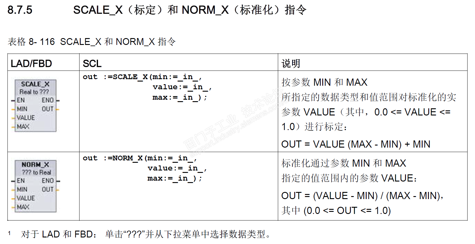

这两个指令了解下。
LAD和SCL都可
