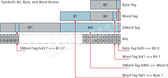

楼主:请参考以下网址
如何在 STEP 7 (TIA Portal) 中使用符号方式按位,字节,或字访问非结构数据类型?
https://support.industry.siemens.com/cs/document/57374718/
