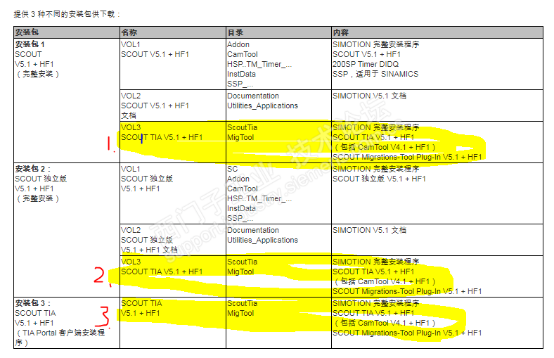

你应该只安装了博图, 如果需要使用博图来进行simotion组态、编程、调试的话,需要安装TIA scout的补充安装包 1个G左右,去西门子全球资源网下载SCOUT 5.1 安装包,使用其中的任意SCOUT 5.1 安装包即可,建议使用安装包3,体积最小。
