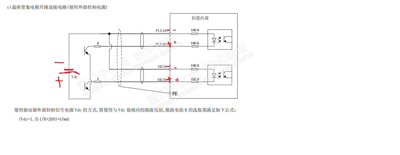

回复:大家看看这个非西门子伺服支持smart200 PLC脉冲位置控制吗
ligp99
    926
    34
注册时间:2008-06-13
白金 白金 如何晋级?
发布于 2019-09-14 18:50:33
7楼
以下是引用lf184452在2019-09-14 17:45:03的发言 >6楼
不对,31和32引脚连接到电源负,18引脚通过2K电阻接PLC脉冲输出,17引脚通过2K电阻接PLC方向输出。
以下是引用ligp99在2019-09-14 13:07:44的发言 >:是这样吗。。。
引用详细内容:
是这样吗。。。
那就对了,我改了正负
