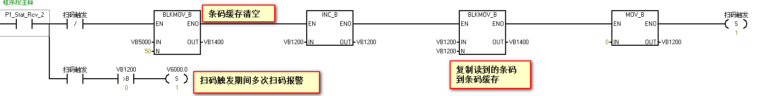

以下是引用lf184452在2019-09-03 18:38:22的发言 >3楼
刚刚做了这样一个项目,请参考:
VB1200里放的是接收到的字节数,但我想连VB1200也一块复制走,所以就要加1,复制完将其清零是为下面的报警创造判定条件!
