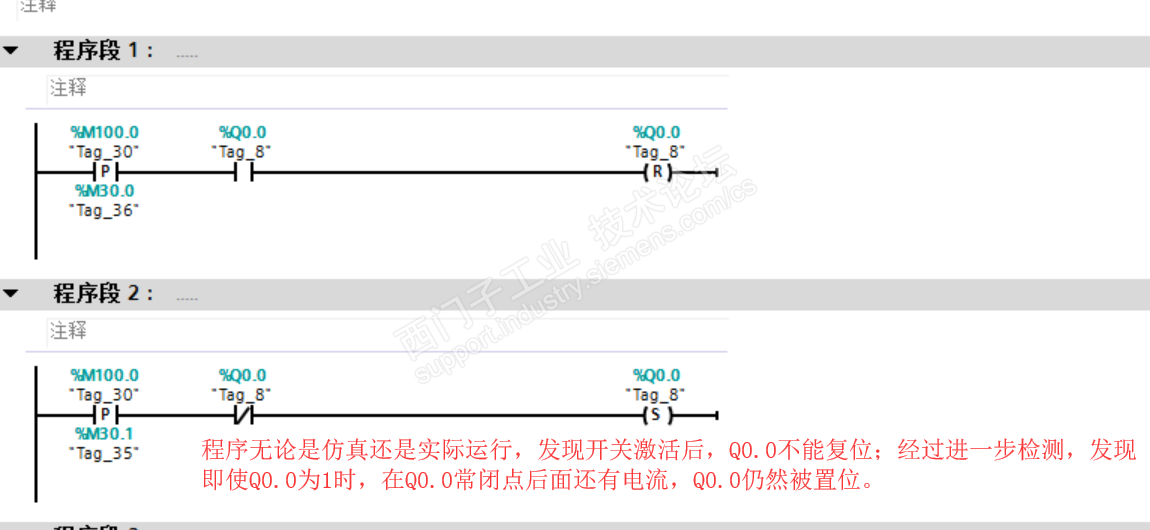

我做一键启停时候遇到的怪事,请大家解惑:
   1:编程目标:用一个开关实现一个位的闭合和关闭切换;
   2:遇到的问题:之前用其他方法实现过一键启停。这次尝试用置位指令来实现,本来以为简单的事情,遇到困惑。程序贴图如下:
     图一:

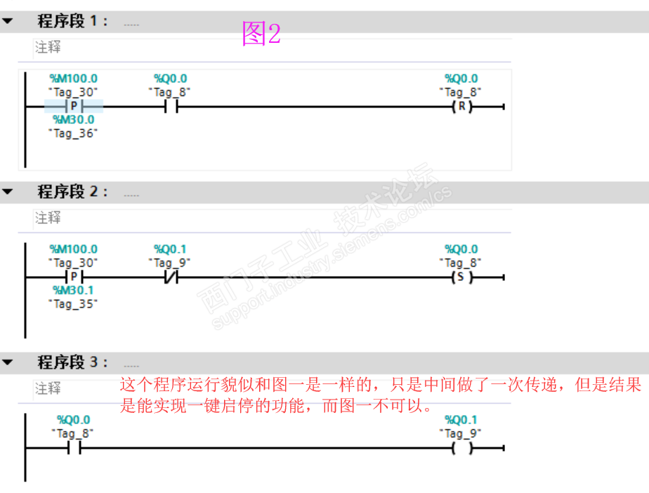

      3:后面我采取如下方法,在最后一个置位线圈之前,换了另外一个常闭点,Q0.1。就能解决这个问题,但是不知道具体原因,可能我对置位的了解还不够深入,查询资料后也没有找到令人信服的说明。
小结:程序很简单,大家有兴趣可以自己写一个,仿真也可以;希望能看到令人信服的解释。
