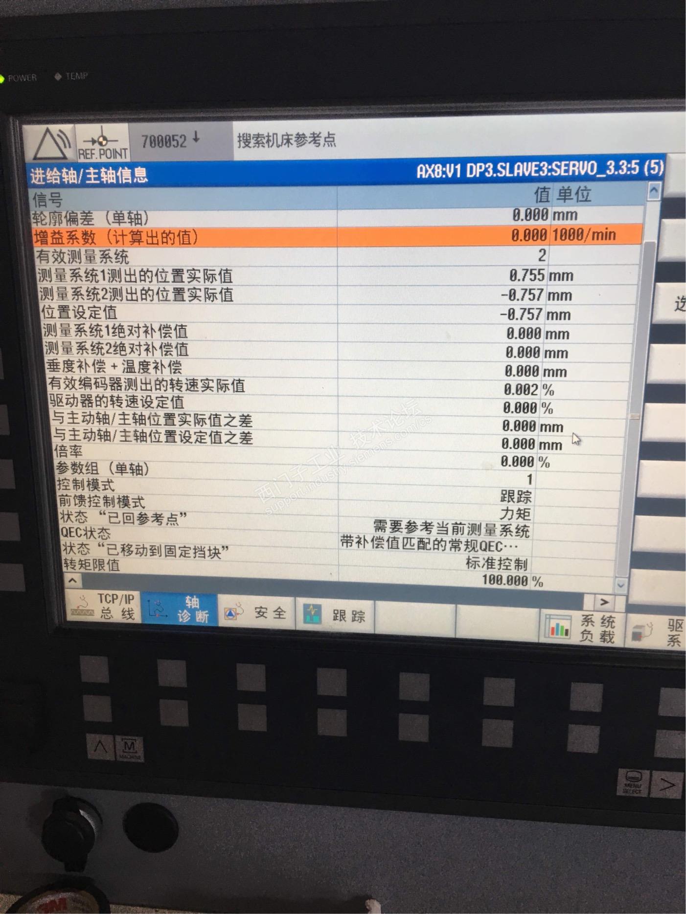

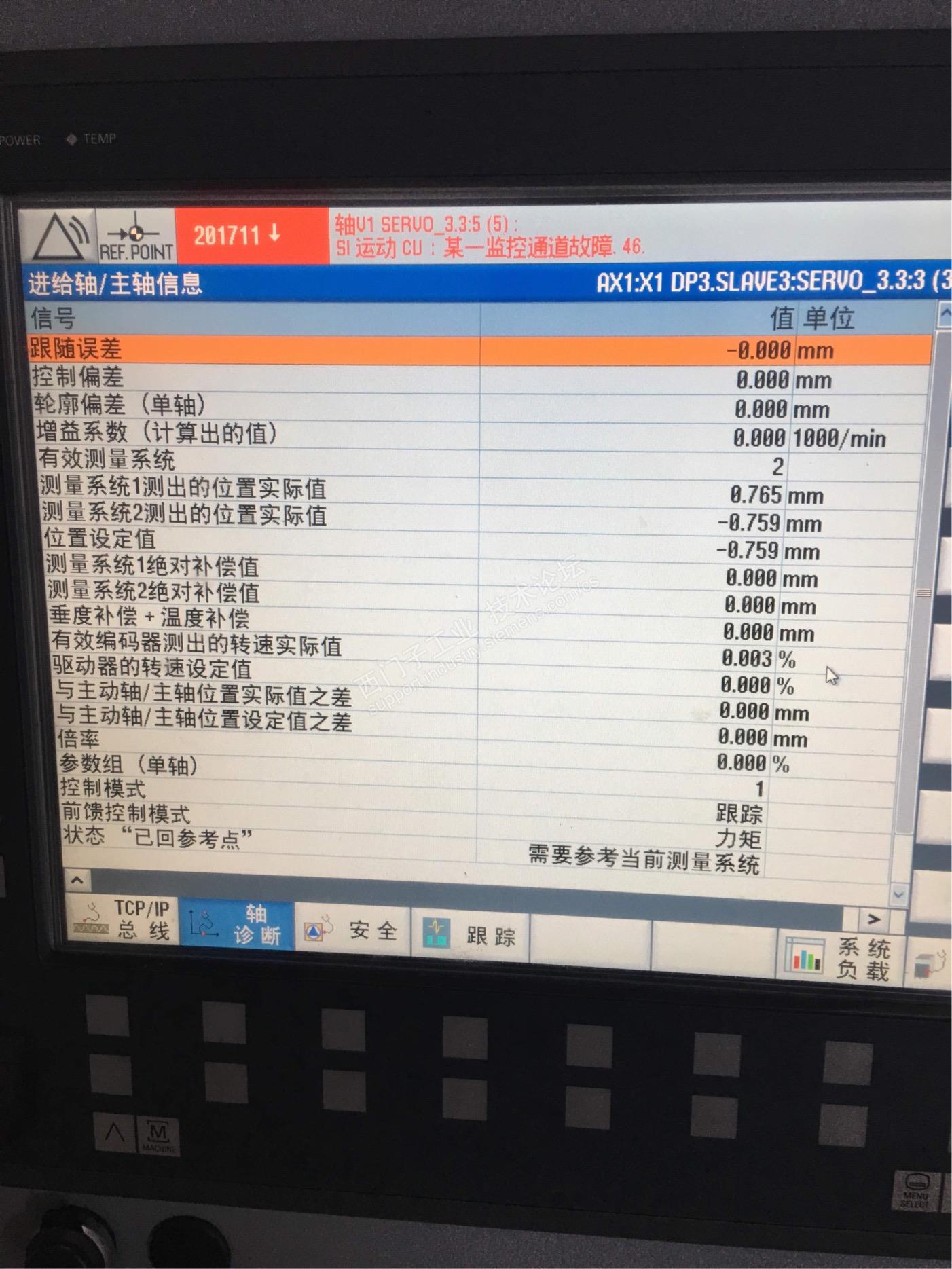

龙门轴X、V,双电机双光栅尺…以前在用机器,现在上使能出现25040报警,检查了机械,扩大了36030均无效,两个测量系统反馈值感觉也有问题
