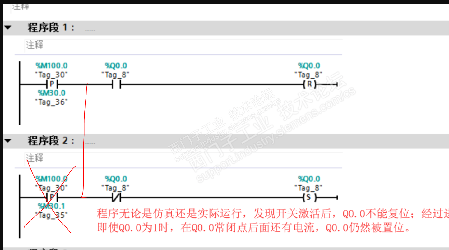

回复:关于置位指令遇到的怪事,请大家帮忙看看

以下是引用ALlll在2019-09-16 13:50:52的发言 >3楼
多线圈。
或者Q0.0被工艺对象等组件占用。
新建项目重新组态,一行代码一行代码的写。置位复位指令肯定是没有问题的。
至于你的单键启停好像有点怪,你要知道一般的指令不是立即输出,而是在所有逻辑运算完,在输出映像区统一输出。你这样写,相当于在一个周期内按了两次,程序段2会被程序段1影响。
这样改
这种做法也不行,置位和复位应该没有双线圈的问题。
