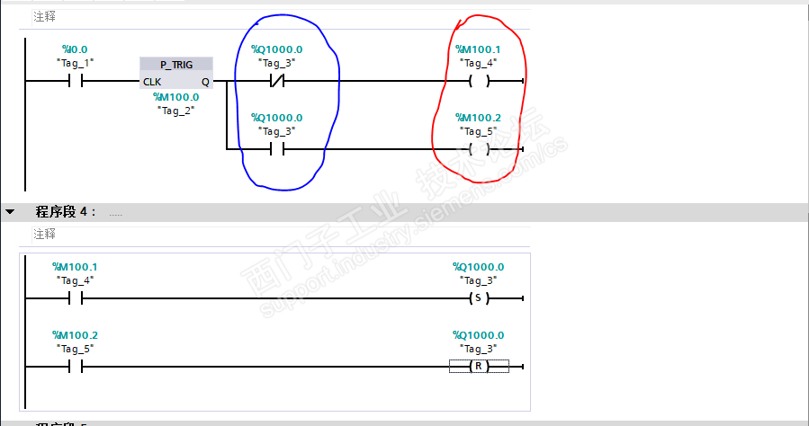

以下是引用手机用户20190213877645在2019-09-16 14:33:15的发言 >5楼
这种做法也不行,置位和复位应该没有双线圈的问题。
以下是引用ALlll在2019-09-16 13:50:52的发言 >3楼:多线圈。或者Q0.0被...
引用3楼详细内容:
多线圈。
或者Q0.0被工艺对象等组件占用。
新建项目重新组态,一行代码一行代码的写。置位复位指令肯定是没有问题的。
至于你的单键启停好像有点怪,你要知道一般的指令不是立即输出,而是在所有逻辑运算完,在输出映像区统一输出。你这样写,相当于在一个周期内按了两次,程序段2会被程序段1影响。
这样改
疏忽了,蓝圈和红圈的变量要错开扫描周期。
第一个周期因为红圈的变量影响蓝圈的变量。
第二个周期因为蓝圈的变量影响红圈的变量。
像之前全是Q0.0,会在同一个周期内自己影响自己。
