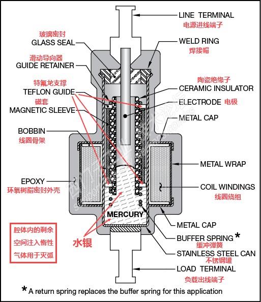

以下是引用龙云浪子在2019-09-17 09:47:40的发言 >8楼
这是MDI官方的结构示意图,正常来讲不会有直通的情况。支撑导向器上下移动的是特氟龙材料,俗称塑料王,耐腐蚀性能优越。除此之外,就是靠磁力和浮力原理来升降移动了。
以下是引用HUANGZE75在2019-09-17 08:32:38的发言 >7楼:龙侠,水银接触器在...
引用7楼详细内容:
龙侠,水银接触器在正常垂直安装情况下,线圈没有通电情况下,存在直通情况吗,研究这个水银接触器就是在设备调试期间,存在直通情况,拆下检查,检查好像又没有问题。对这种接触器以前没有使用过。
以下是引用龙云浪子在2019-09-17 00:08:18的发言 >6楼:上下触头电极在腔体...
引用6楼详细内容:
上下触头电极在腔体内有高度差,正常水银液位只浸没下部电极。电磁阀通电后吸引腔内阀体(或活塞)下降,(挤压)液位升高,淹没上部电极,从而完成接通过程。这也解释了非直立安装时触头组能自行接通的原因。
至于为什么感觉不到发热,因为水银的良好导电性,其接触电阻远远比传统金属触点低得多,电能损耗很小。
以下是引用HUANGZE75在2019-09-16 20:56:12的发言 >4楼:龙侠用过吗,的确...
引用4楼详细内容:
龙侠用过吗,的确存损坏或寿命到后环境问题。工作原理是否清楚。
以下是引用龙云浪子在2019-09-16 18:20:11的发言 >3楼:这种接触器可靠耐...
引用3楼详细内容:
这种接触器可靠耐用,但是价格贵,而且含水银,对人类和环境不友好,合理处置难度大,属于限制和逐渐淘汰的产品吧。
龙侠给的示意图一目了然,非常好的资料啊,点赞。上次厂家来人检修,技术人员对这种水银接触器也不熟,在水平位置测量进出线电阻是直通,误认为水银接触器有问题,使用接触器替换了水银接触器,看来这个做法是不对的。有时间还是需要恢复使用水银接触器,使用在加热水银接触器比普通接触器要好。
