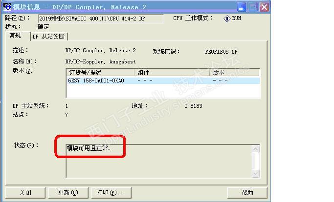

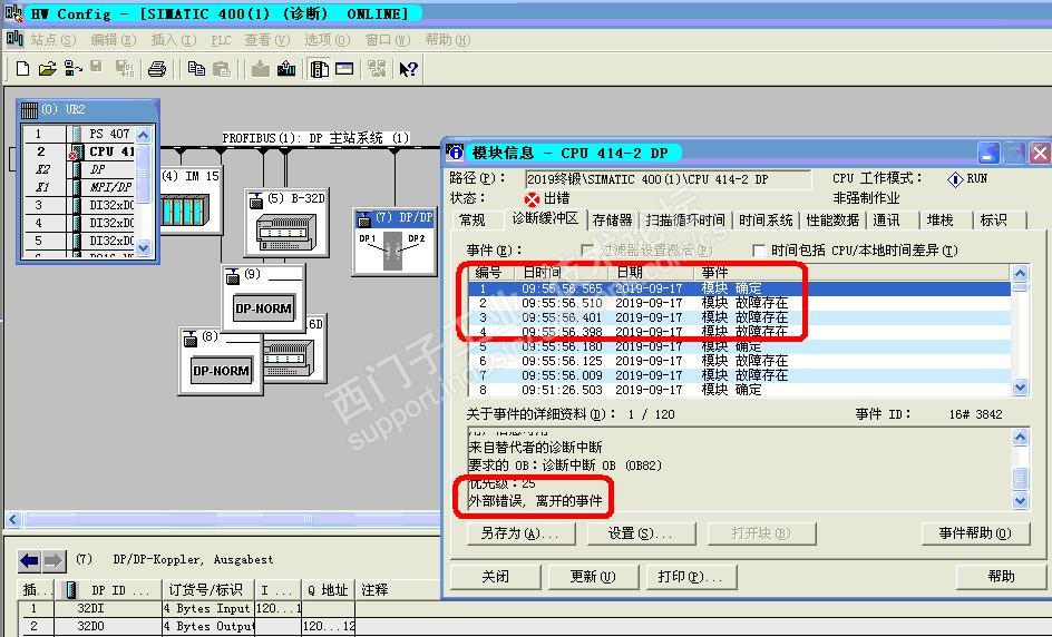

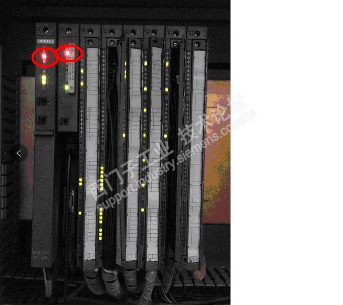

   今天巡检过程中发现工厂有一台设备的cpu出现了报警,该cpu的电源模块报BAF及cpu的EXTF同时有红色指示灯亮起。打开在线诊断,看cpu诊断信息如下:
电源模块BAF,及cpu中的EXTF红色指示灯同时亮,说明电源模块或者其它模块存在故障。
从cpu诊断信息看为DP/DP koppler模块地址存在了错误,但当监控到该通讯模块时,则说是这个模块可用且正常,根据cpu错误诊断信息描述,这个错误是由外部DP通讯链路错误引发的,但是,这个外部错误的源发地就无法判断了,看了几个其它从站均正常没有报警信息存在。结合前一段时间,西门子840D sl中的DP/DP copler错误报警过程,难道总线中的错误是由该从站引起的?
   因为该设备与整线在使用,无法进行停机检查,待停机时再诊断该段DP网络及DP插头。
