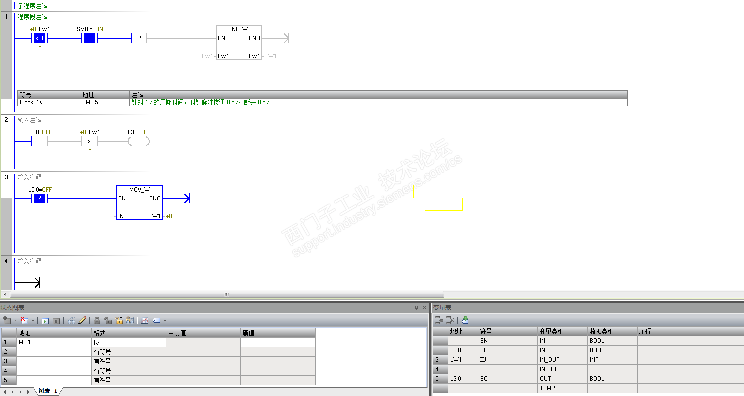

200 Smart PLC子程序调用
6615
18
2019-09-17 15:46:47

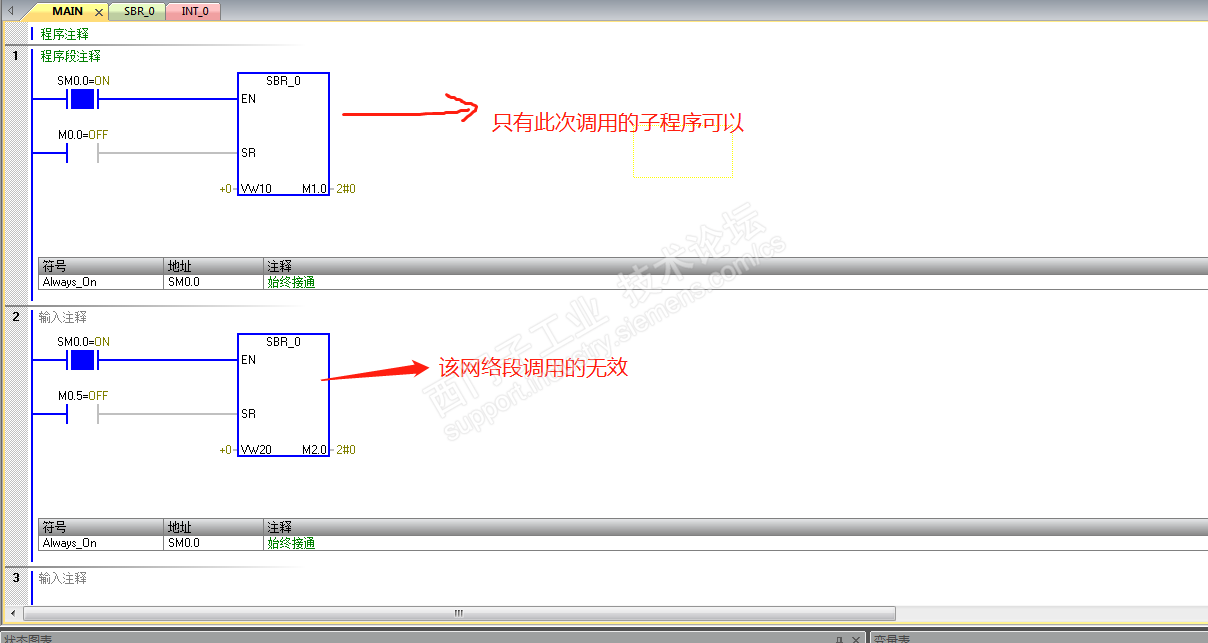

当接通M0.0后,VW10开始计数,计数到6时,M1.0变为1,当断开M0.0时,VW10和M1.0都归零;
当接通M0.5后,子程序没有反应
