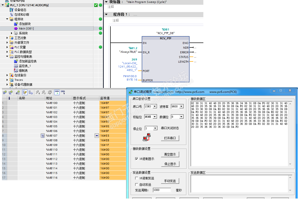

S7-1200 485自由协议通信 PLC读取数据与串口助手数据不一致,求助

我用S7-1200与一个变送器进行485口的自由协议通信,S7-1200做接收端,只接收数据,波特率和数据格式设置都一致,485模块上灯也闪烁正常,但是通过博图读上来的数据却和串口助手读的数据不一致,串口助手的数据是对的,一条数据正常为02 30 31 31 40 48 20 20 35 36 36 34 36 31 0D 0A, 图中数据长度也修改大过了,没有效果,求助!!
有网友提供485通信的,非常感谢,我就是安装连接上的写的程序,实在是不明白为什么!!
