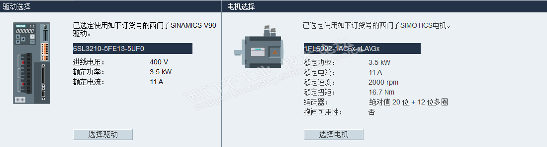

现有一水平移动的伺服机构,同步带驱动,用FB484块控制,
按下急停开关时断开CancalTraversing管脚,设备的紧急停止过程是:先是紧急制动,这时设备会猛烈的晃动一下,然后再慢慢向前移动一段距离停下(大概50cm).看说明书知道这是取消当前的运行任务。像这样每次设急停设备都晃动一下,客户肯定接受不了,后来看到off3的停止功能在ConfigEPOS控制字里面,
也就改为用ConfigEPOS控制字来控制紧急停止,这时设备会很稳定的停下来,没有猛烈的晃动现象,不过停止的距离还是太长,大概40cm,然后调整OFF3的时间,无论是0秒还是1秒3秒,都没有用,调整刚性,从16逐步的加到32,还是没有用,下一步我想调整位置环增益和速度环增益,不知道有没有用。请大家给个建议。
我还有个疑问:像位置环,速度环,刚性,惯量比这些参数的更改对于off3来说有用吗?
下面是伺服型号
