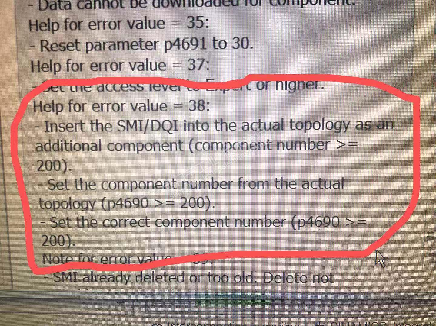

如何把topology中的component number设成大于等于200
feng1007469
注册时间:2019-09-02
440
2019-09-18 13:59:08
把SMI中的数据删除时报错38, 查看了帮助,上面有一段注释,说是把topology中的component number设成大于等于200后,就可删除了, 但这个如何设?  请高手指点,谢谢!
