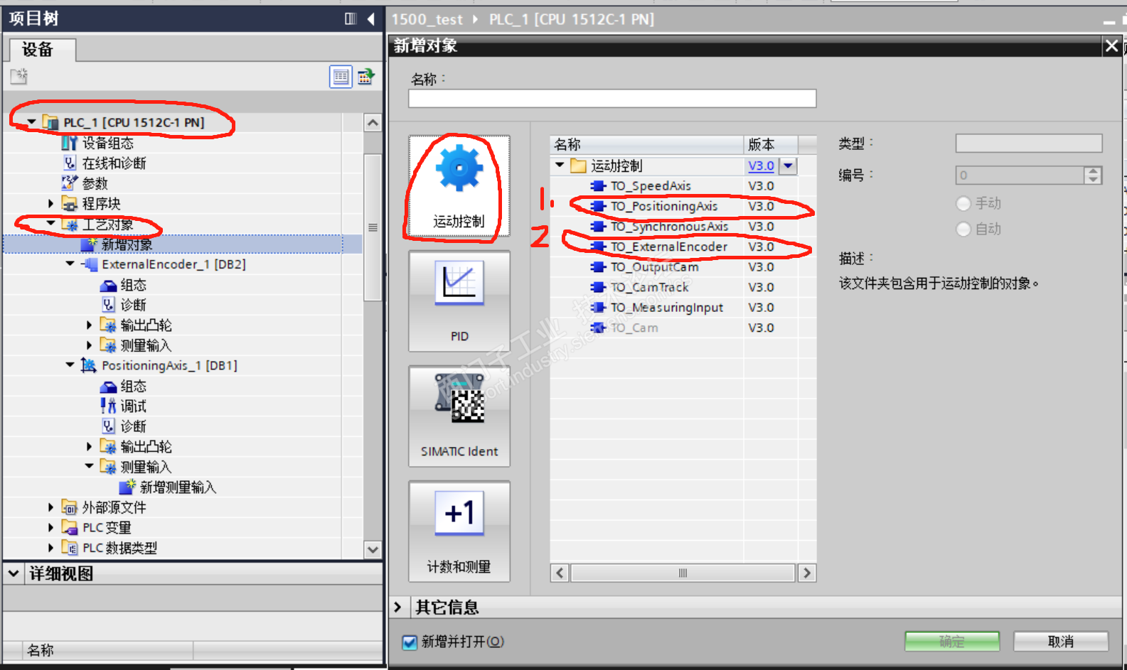

背景:以前使用1200plc通过发脉冲的方式控制一台伺服驱动器,去做定位运动,但是由于机械结构的问题,在累计多次定位运动后,定位精度误差越来越大,所以我只能定期回一次零点后再去做定位运动。
这种属于半闭环控制,我只能确保plc发的脉冲数没问题也就是电机转数没问题,但是我没办法确保机械结构稳定。
比如,第一次运动目标位置1000处,实际轴的位置在1000;到第10次运动目标位置是6000mm,这时候实际运动的位置却是5930mm,差了70mm呢,越往后误差越大了;
目的:不回零点(或者短期内不用回零点),多次运动后,定位的位置依然很准确。

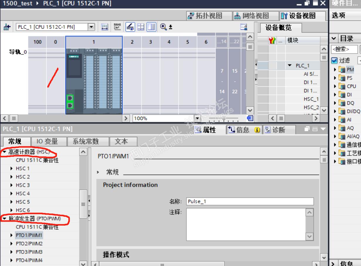

现在使用1500plc通过全闭环的方式来控制伺服,但是我不知道具体应该怎么实现。
设备构成:一个plc型号是1512C-1,一套伺服(单轴驱动器型号是台达A2系列的、伺服电机),一个外部增量编码器;
我目前的做法是:plc发脉冲给伺服驱动器,通过外部编码器接到高速脉冲输入端口,把实际负载的位置返回给plc,构成全闭环控制;
问题:
plc中怎么组态啊?我查资料说是1500的plc是具备全闭环功能的,不晓得应该怎么使用,在工艺对象的运动控制中有几种方式,我不知道应该用哪种。
这种方式困扰了我很久,不知道用plc到底怎么解决,请大神帮我解惑,谢谢
