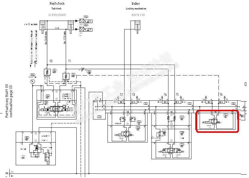

今天下午再次关注这台设备,运行正常,应该说这起故障算是找到问题的根源了。为让大家有一个参考,我倒叙的把这个问题描述一遍,先把关键的液压原理图放上:
红框的电磁阀故障状态:自动状态始终为ON,手动状态当使能上主轴,该阀为ON,当断开上主轴使能,延时断开。
那为什么每次开机(设备停止到启动完毕的过程),系统会报警几个模块没有准备好呢?
倒叙方式判断问题,假设,该液控单向阀先导存在内泄,且内泄的状态是打开液控单向阀的X口,那么,上主轴的液控单向阀无法再实现设备停止时的锁定。当设备启动阶段,由于液压系统尚未得到足够的压力稳定,使上主轴出现由于压力不稳定造成的一定位移,这个位移会使系统检测到位置的偏差大于了MD36000等的参数范围,迫使电源等模块做出取消使能的判断。
相对这个逻辑应该是正确的,如果偏差数据大于参数,是需要进行有效的停机保障。
而且且就是这个保障(电源等模块没有准备好),让我走了近半年多的弯路。我相信一点,无论弯路有多长,只有是在走,哪怕是在爬,目的地是一定会到达的。
