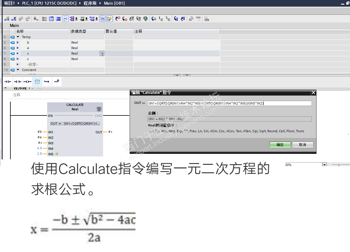

以下是引用336在2019-09-18 16:36:04的发言 >14楼
工程师你好:- + 符号怎么输入进去?  这样输入对吗?谢谢
±号肯定一次输不了,这道题肯定得列两个式子,一个﹢一个-
