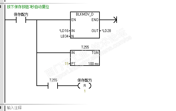

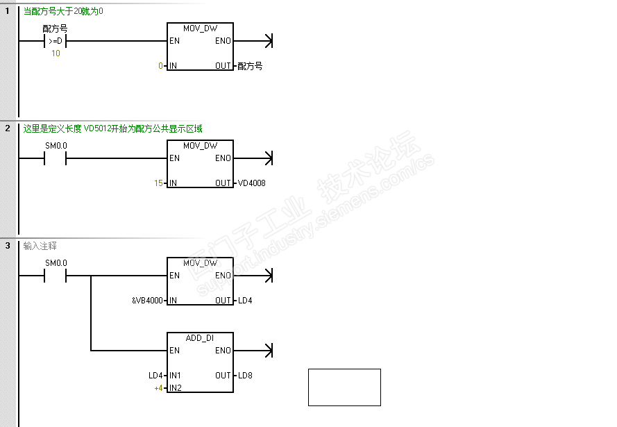

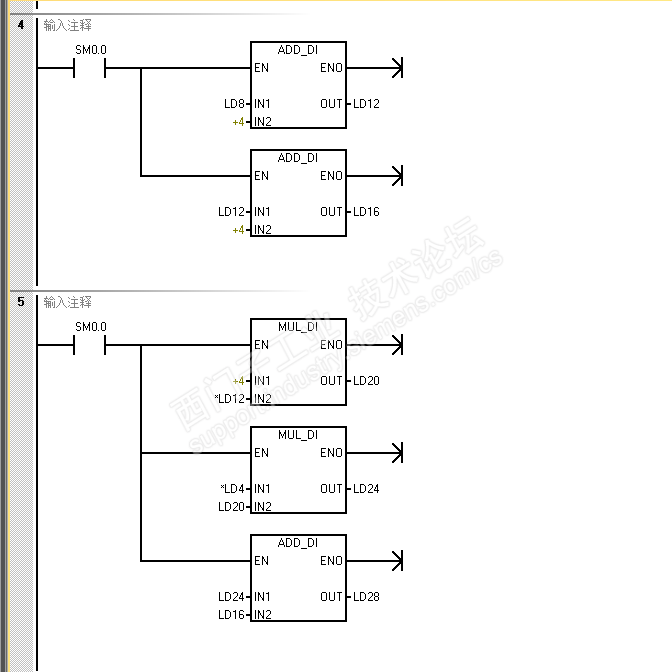

 下面是我找到之前配方的子程序。第三个程序段、第四个程序段的指针偏移还能看懂,但是后边第五个程序段
MOVD   +4, LD20
*D     *LD12, LD20
MOVD   *LD4, LD24
*D     LD20, LD24
MOVD   LD24, LD28
+D     LD16, LD28
这个里面建立了指针*LD12此时指向应该是VD4008,但是乘于+4得到LD20是什么意思?(求各位大佬解答)还有后边*LD4指针指向VB4000,乘于LD20得到LD24,最后用LD24和LD16相加,完全看不懂第五个程序段。求大佬解答。上面是第五段的STl语句,下面有梯形图可以参考。
