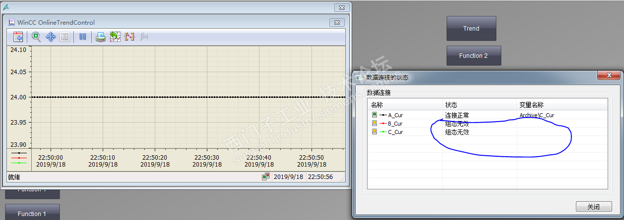

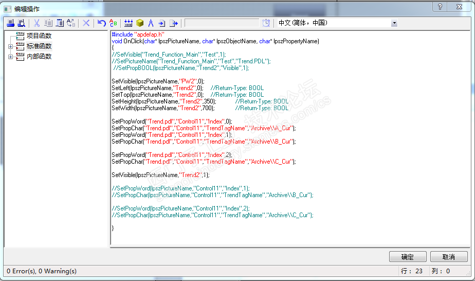

以下是引用zhangli0在2019-09-18 21:56:49的发言 >1楼
显示属性先false,然后设置参数,最后再显示属性true。
改成图1趋势变量无连接,改成图3只有1个变量,本来是3个变量
