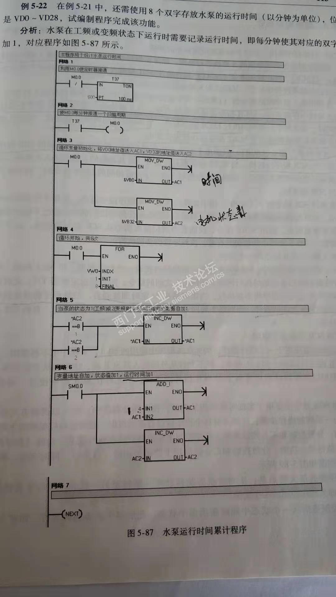

以下是引用398374947在2019-09-17 10:15:14的发言 >7楼
这是个电机切换程序,开始时肯定只有一个电机在工作,时间到后接力运行,工作的电机休息,休息的电机工作,等到时间到后再换回来,保证一直有电机工作。
如果同时打开两台电机就成间歇性工作了,如果想要那种同转同停效果,程序就更简单了,不需要这么复杂。
以下是引用温孚江在2019-09-16 21:13:33的发言 >6楼:请问置位对电机使能...
引用6楼详细内容:
请问置位对电机使能, 无上升沿的能流电机如何置位运行,意思就是不经过比较指令输出,Q0.0就直接可以置位吗?这段程序中我看不出时序先后的问题,两个电机都比较到设定值后位输出、上升沿,然后都通了都复位停止,未到设定值都不通,都置位运行。
以下是引用398374947在2019-09-08 16:52:11的发言 >1楼:程序中有个错误,Q...
引用1楼详细内容:
程序中有个错误,Q0.1那里应该都是M0.1而不是M0.0
程序效果就是本身通就复位,本身不通就置位,可以达到切换的效果
程序从上往下读     Q0.0通的话M0.0通,M0.0通就给Q0.0复位了
                              Q0.0不通的话M0.0就不通,M0.0不通就给Q0.0置位了
                              Q0.1同理
请问此程序中,网络6中AC1加4是什么意思?没看懂;这段程序中表达的时间是水泵运行时间每个泵单独累计时长,还是所有泵的运行时间都算在一起?
