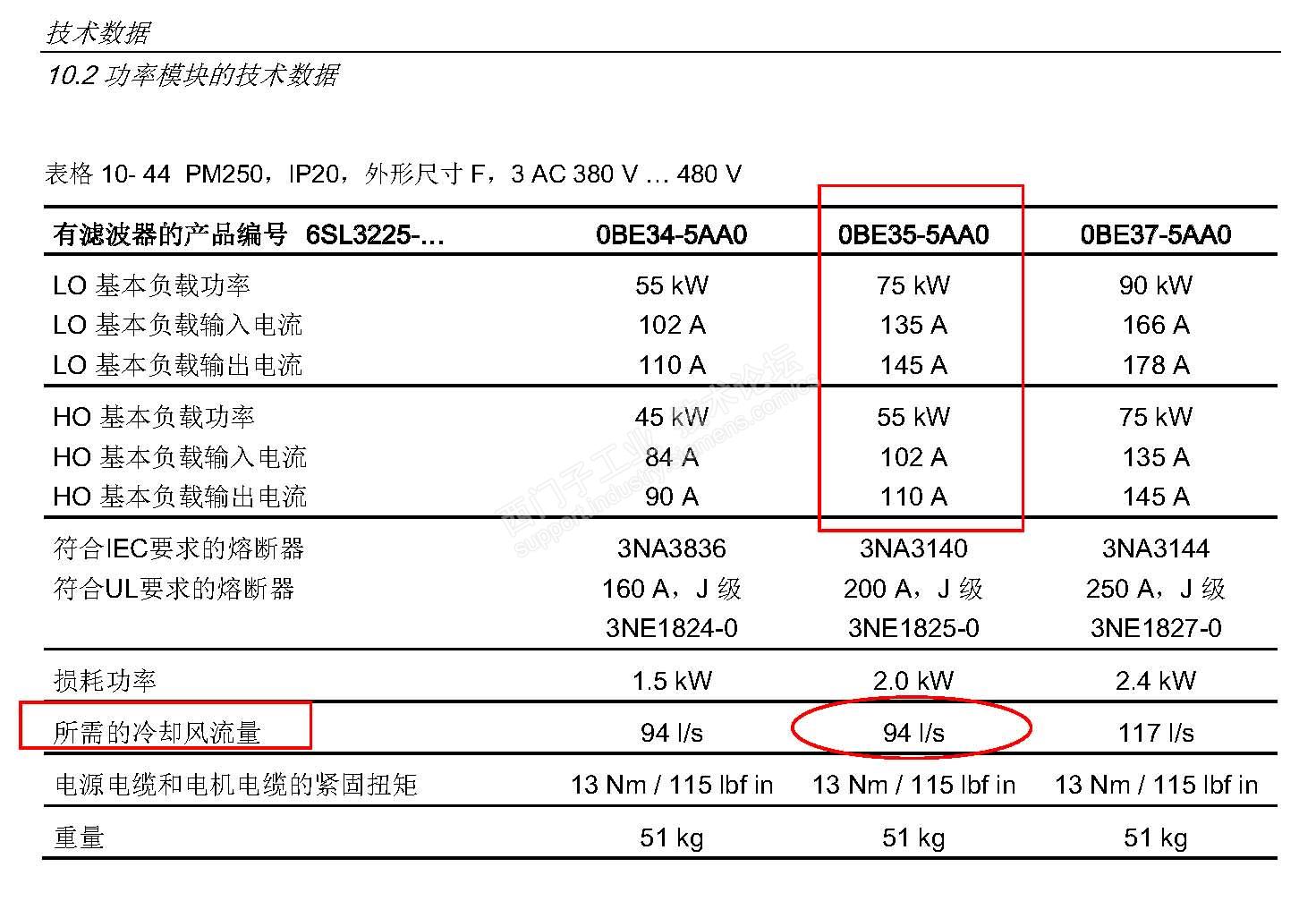

以下是引用DRAC201186在2019-09-19 09:24:30的发言 >
K版,你好!
是不是元器件问题,这个大概只有西门子自己清楚了....
你提到温度这个问题,确实值得考量,我们在进行分析时也在怀疑这方面。主要是变频器安装柜顶部散热预留空间不足,还有线缆覆盖,整个柜体靠两个风扇进行散热换流(虽然整体环境温度恒定在20度以下),但是仍然不排除变频器内部散热不畅,现在在对另外一台变频器进行温度跟踪,看看是不是这方面的原因。
西家传动任何一个产品,都对冷却提出了要求:
你可以根据这个数据,计算一下目前电器柜冷却风进出口的截面积是否够呢?另外进出风口截面积够,但环境温度是否小于40度呢?都要确认一下呦。
