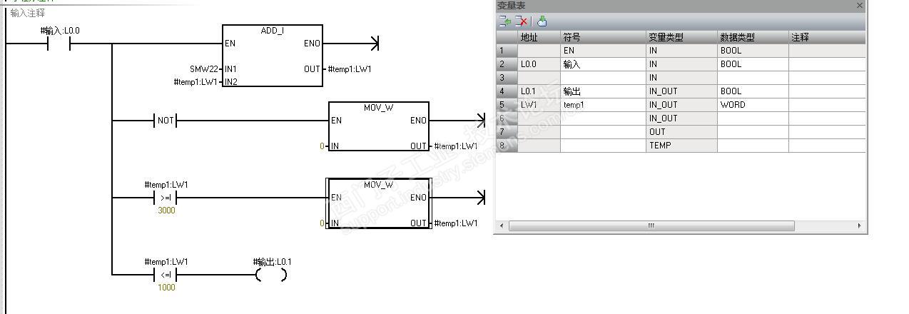

一般定时精度我比较喜欢用累加上次扫描周期的方式计时。(32秒以内,超过32秒转成DINT型)
