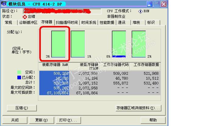

今天一早,工厂由于换模过程,我趁此机会处理了这个问题。
首先是报警问题,我重新断开电源模块的电源开关,再次上电后,cpu初始化过程后,报警消失。当然,这个报警的起因是外部dp通讯错误被cpu检测到的结果,重新上电是可以消除类似的报警的。
在处理过程中遇到了这样的情况,图示:

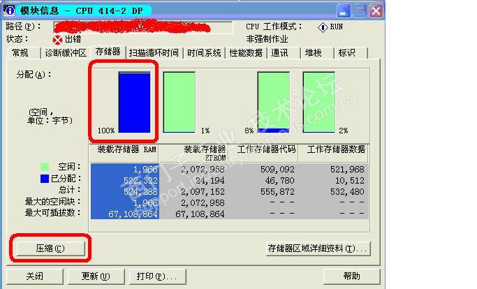

修改程序后,无法下载,说存储区空间不足,图示:

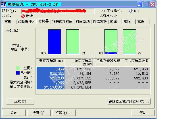

查阅资料说可以压缩这个存储空间的,图示:
压缩后,图示:
再测试下载,可以了。
