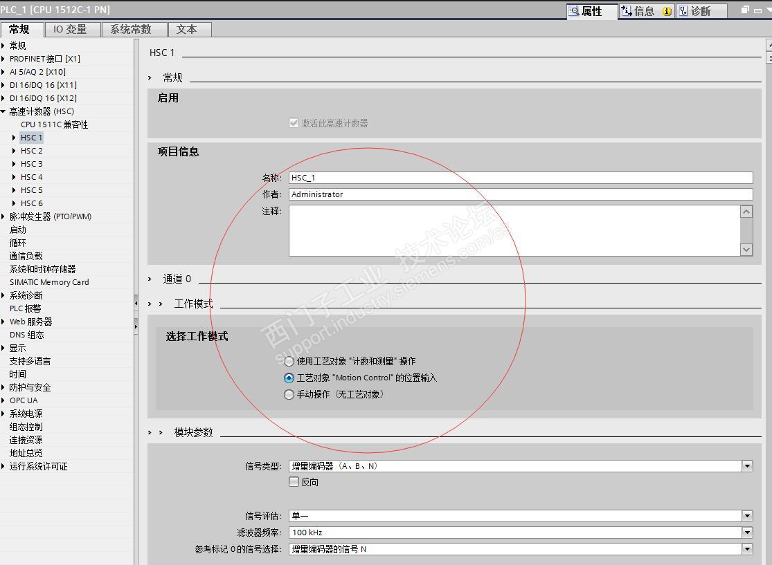

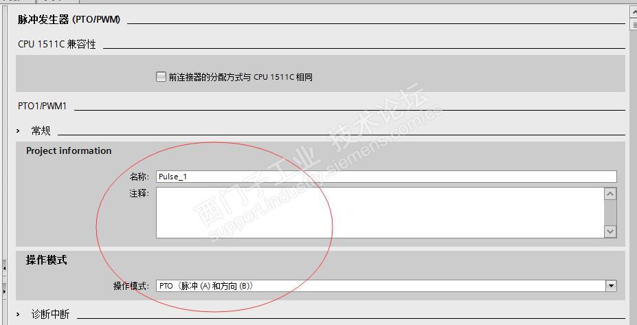

1,激活脉冲输出,选择模式
2,激活高速计数,选择模式

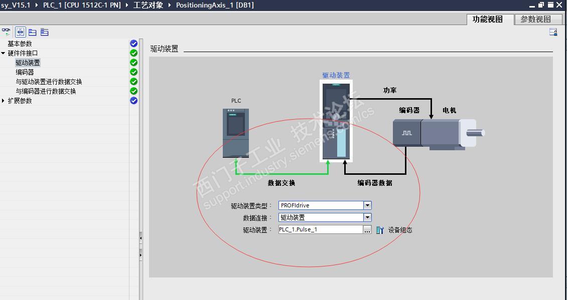

3,组态工艺轴,通过脉冲PULSE_1

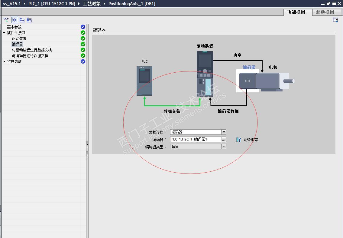

4,组态编码器,选择HSC_1
这样组态是可以通过的,具体我没有使用过1500的脉冲控制伺服,一般1500了都是走PN总线了。
