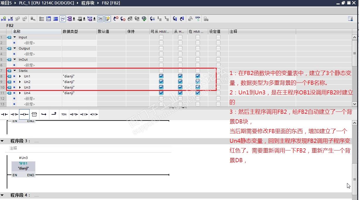

TIA V14 FB嵌套,修改程序后,调用的FB变红色报错
深渊行者
    171
注册时间:2015-01-02
2215
2019-09-19 23:32:36

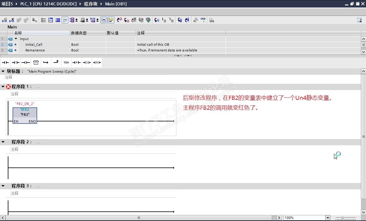

1:在FB2函数块中的变量表中,建立了3个静态变量,数据类型为多重背景的一个FB名称。
2:Un1到Un3,是在主程序OB1没调用FB2时建立的
3:然后主程序调用FB2,给FB2自动建立了一个背景DB块,
当后期需要修改FB里面的东西,增加建立了一个Un4静态变量,回到主程序发现FB2调用子程序变红色了。需要重新调用一下FB2,重新产生一个背景DB,
小弟初学,虽然重新调用一下FB2,重新生成一下FB2的背景DB,错误会消除,但总感觉这种做法不好,
难道就不能,更新之类的方式吗,
多谢老手指教。
