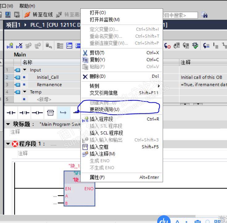

回复:TIA V14 FB嵌套,修改程序后,调用的FB变红色报错

试试这个看是不是你要的功能。
