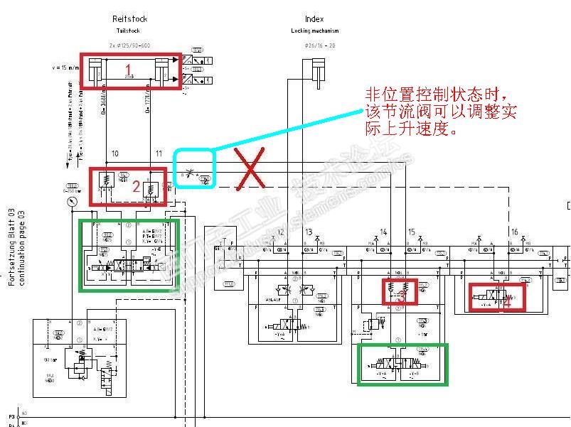

以下是引用手机用户20190909225916在2019-09-20 14:15:25的发言 >
最后更换的阀有没有检查过是哪里的泄漏?
是的。
左侧的这个就是液压伺服比例阀,是控制油缸快、慢速度左上、下运动的。
而右侧那个是作为维修时,非位置控制状态下的切换阀,速度相对是固定的。
所谓相对固定是上升有一个节流阀做速度上升的调整,图示:
