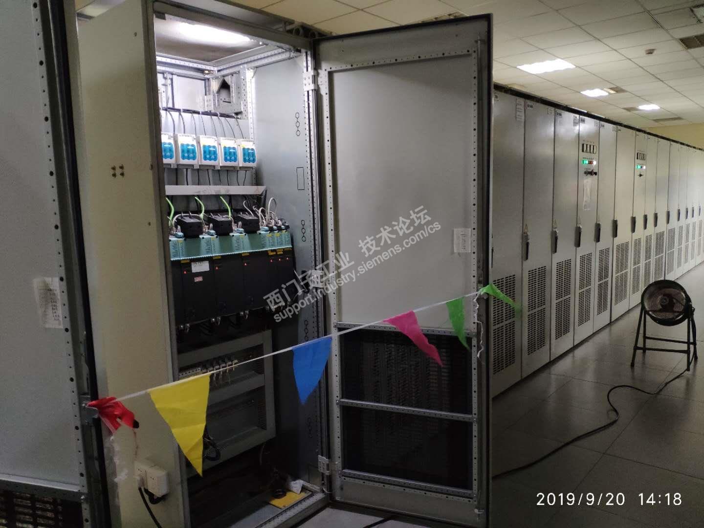

现在也是怀疑本身柜子散热不畅,另外再加上装置处于满负荷运转导致。
之前的一段时间都是在计划性的停机,所以对于变频器运行温度也没有机会实际的监测。

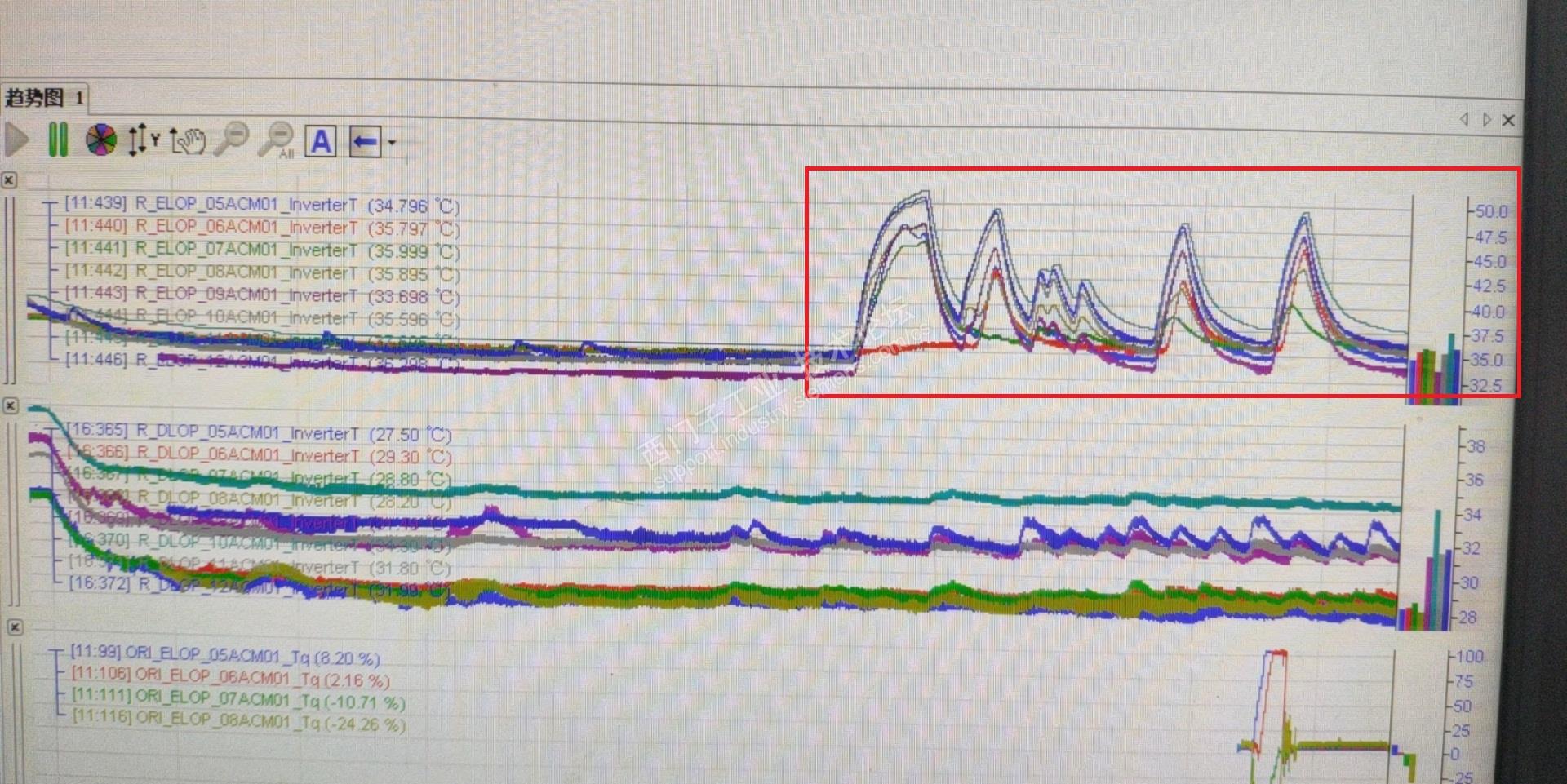

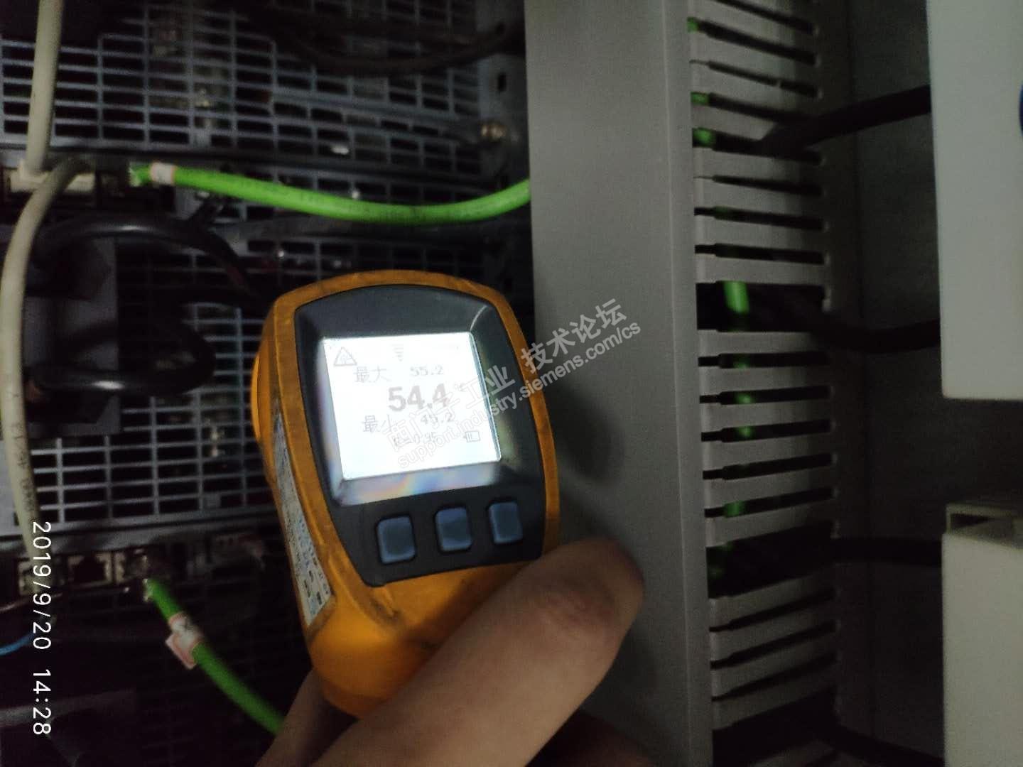

这次刚好刚刚开机,就进行了测量。
环境温度在25℃左右,触发变压器的最高温度在53℃(目前柜门都是打开的情况且室内有加强通风)。
这样看来之前损坏时,温度应该远超60℃了。
另外也有根据飞版的建议,把变频器功率部件的温度加入监测,目前看起来最高在50℃左右。

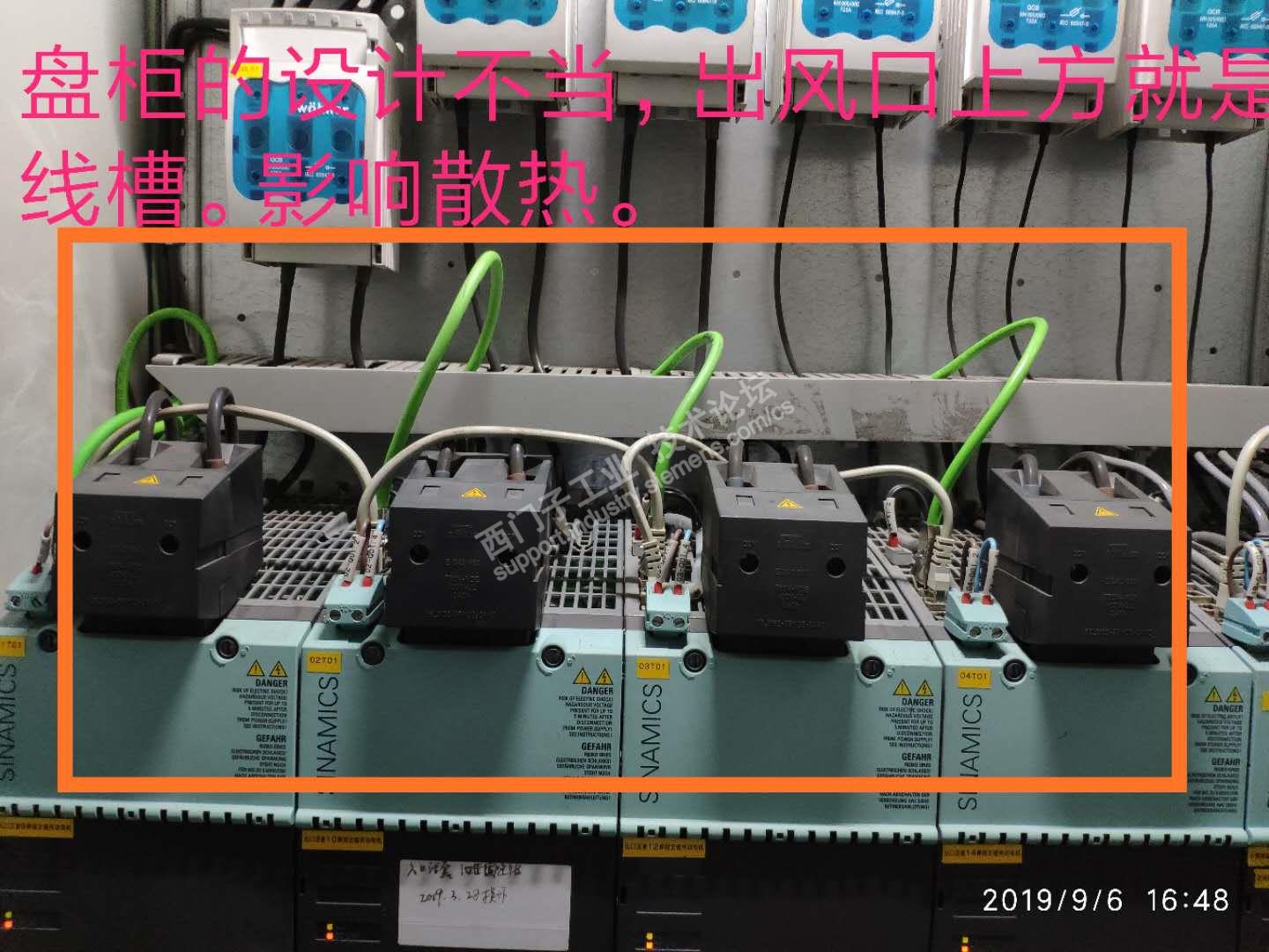

也通过跟各位大佬的交流,发现整个柜体的设计尤其是散热的部分还是存在很对的缺陷。下面放图。。。

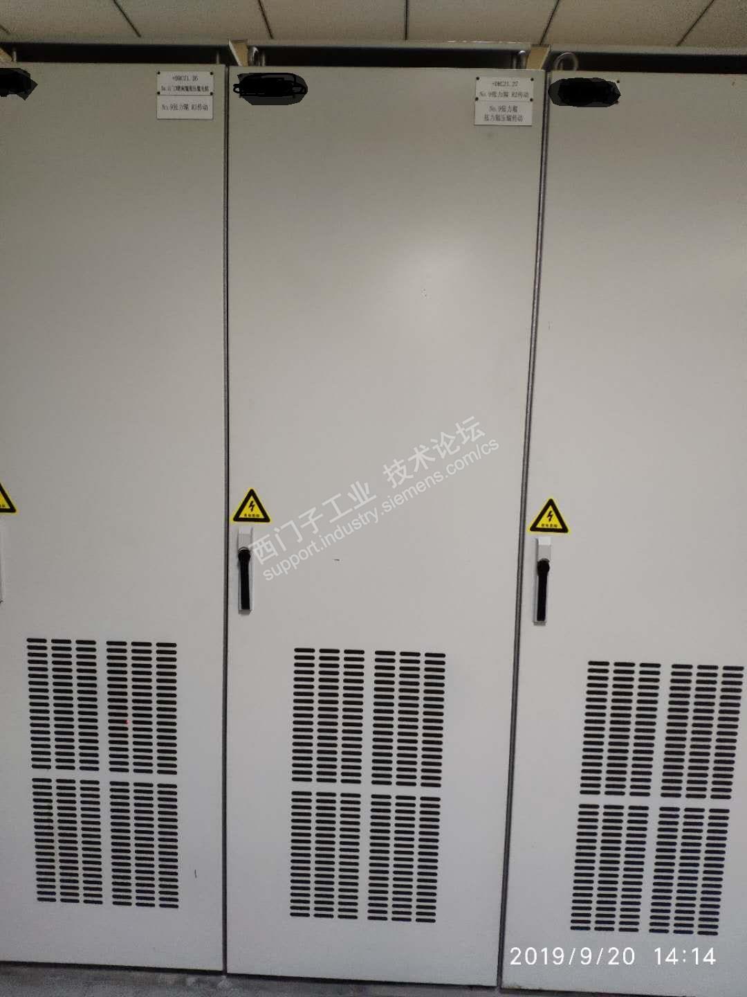

柜体正面图

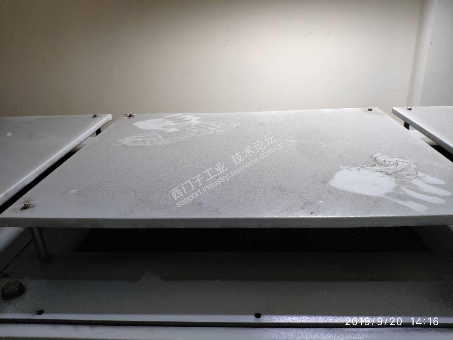

顶部散热网上还有一个挡板
变频器的散热风扇的出风口被遮挡。
所有的这些考虑不周到,在一段时间或特殊工况的运行后,就会爆发出来!
