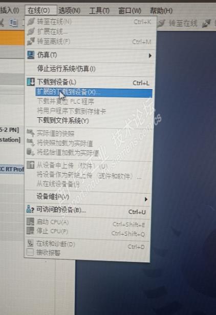

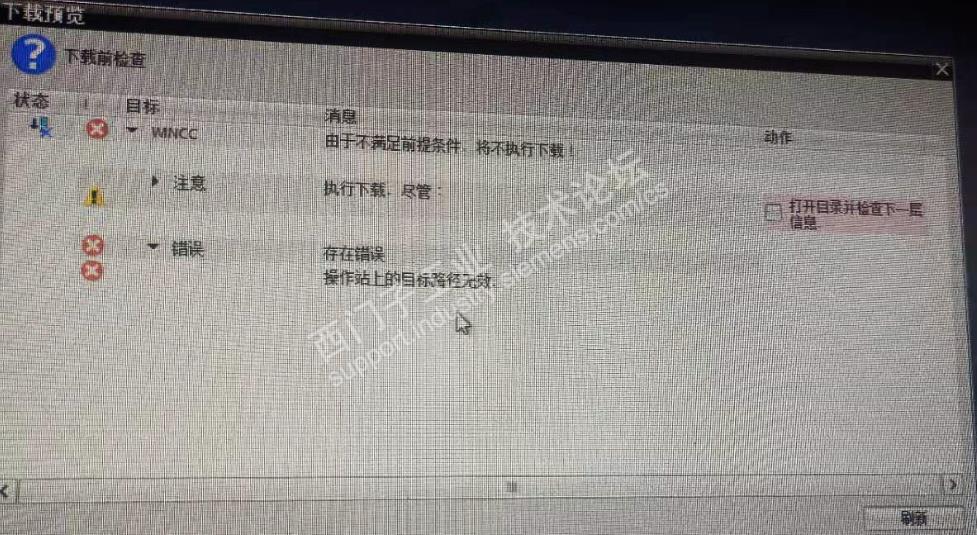

基本设置一台主机当作工程师站,三台PC当作现场操作员站。其中一台电脑工程师站点击在线扩展的下载到设备,显示操作站上的目标路径无效,无法下载,如图显示。,地址可以ping通,网络邻居也找的到,共享文件夹文件可以正常读取,恢复到之前的备份操作系统也不行。。点击下载到文件系统可以下载。另外两台PC是好的,可以正常下载。有遇到这种状况的大神,回复一下。
