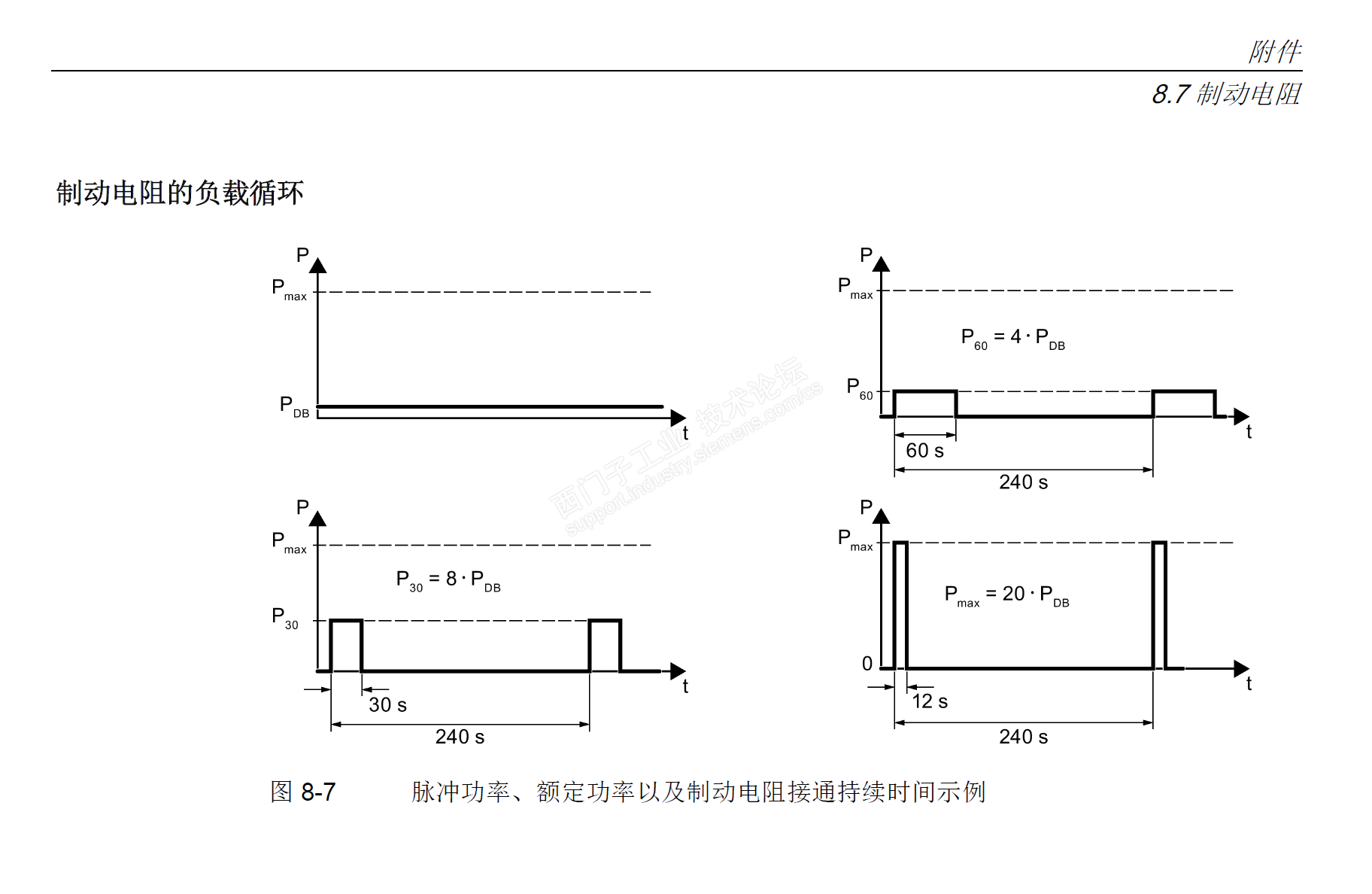

以下是引用yming在2019-09-20 13:06:49的发言 >2楼
有两件事儿:
1、变频器内置的制动单元能力。连续工作也是会发热的。需要间歇工作,保证降温。因此,变频器相对要选大一些的容量(制动单元也随之容量大)。
2、制动电阻都有两个参数:
额定功率:这是连续工作,维持热平衡不会烧坏的工作功率。
最大功率:这是瞬时高电压导致大电流的不会烧坏的短暂工作功率,它必须在结束后,能充分降温。
制动电阻可以组合,使其增大能耗制动的时间。方法是通过串并联,保证其阻值为原来的要求。但需要同时考虑变频器的容量也应加大(实际是指内置单元的容量加大。保证变频器制动单元不致损坏。)
下面的图,显示了工作周期。
左上角就是以制动电阻的额定功率连续工作。
实际应用中,你是可以买制动电阻自己通过串并联配置成制动电阻柜的。充分散热。
万分感谢,再请教个问题。
有一个关乎制动报警的参数(三菱的参数是pr70制动电阻使用率,默认10%,实际使用率达到8%会警告,超过10%会报警停机),西门子老款的变频器也有这个参数吧?
我这么理解是不是正确的?连续制动的过程中,母线电压一旦超过超过制动单元阀值,斩波器会接通制动电阻放电,此时母线电压会迅速回落,制动单元会关闭。往复进行,使用率10%就是指占空比吧?
