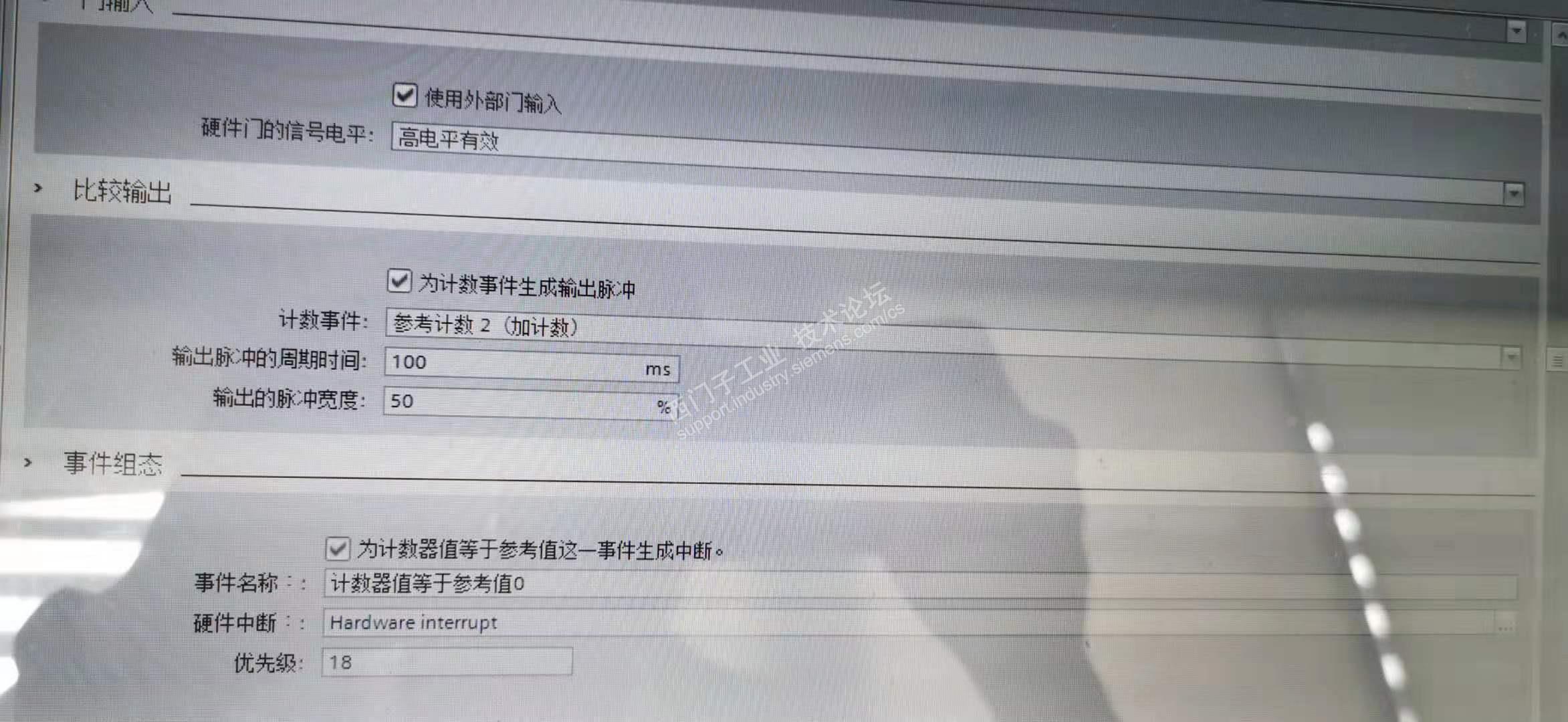

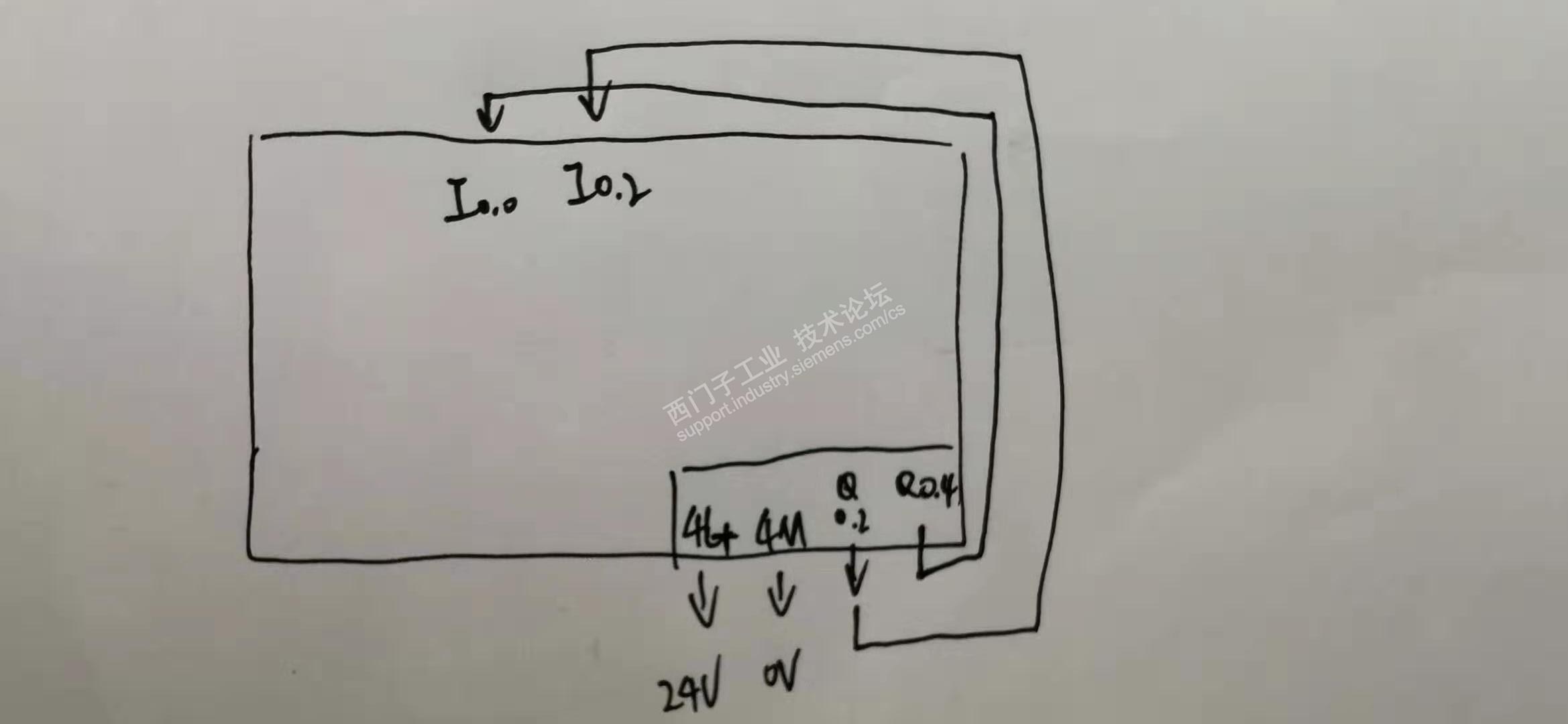

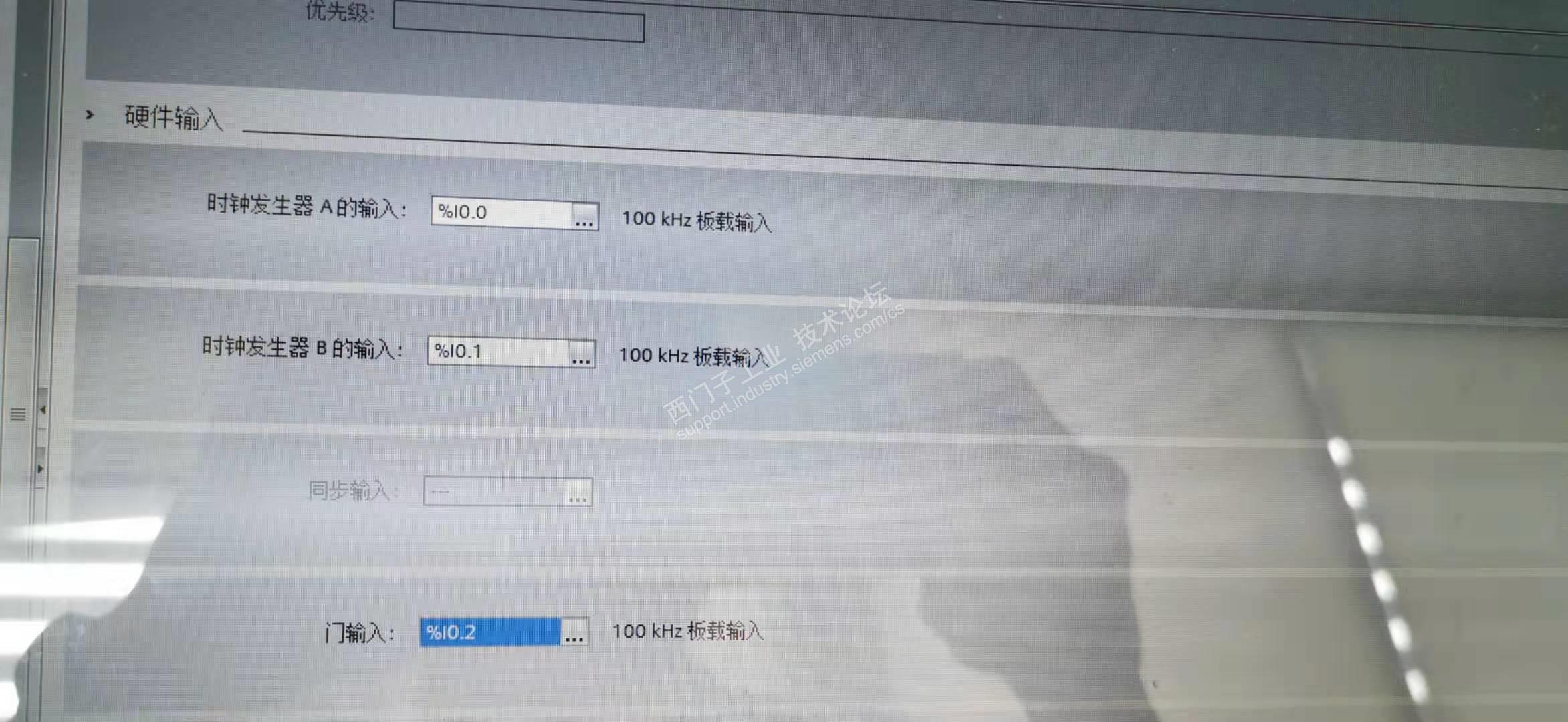

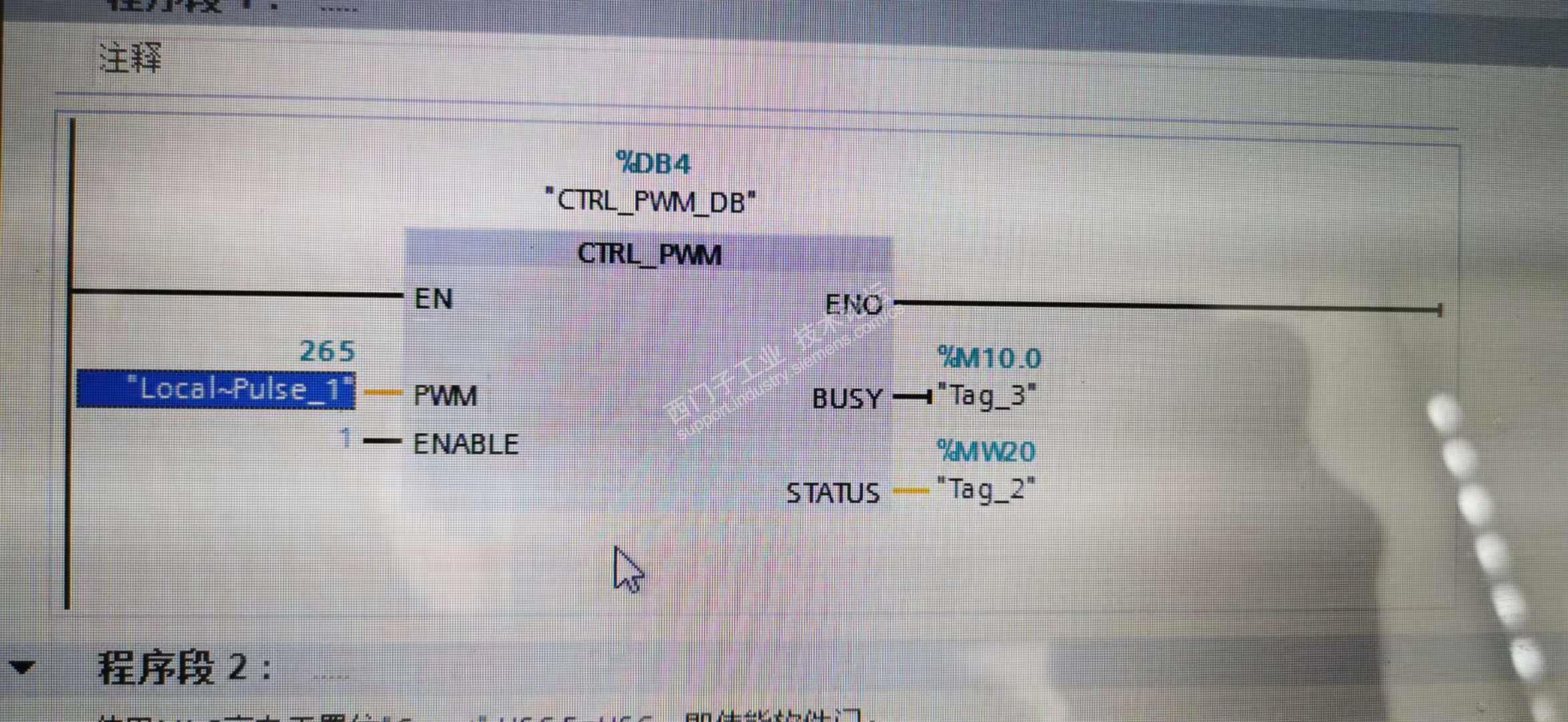

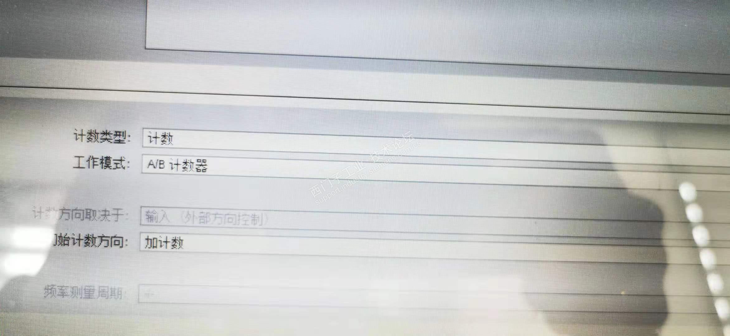

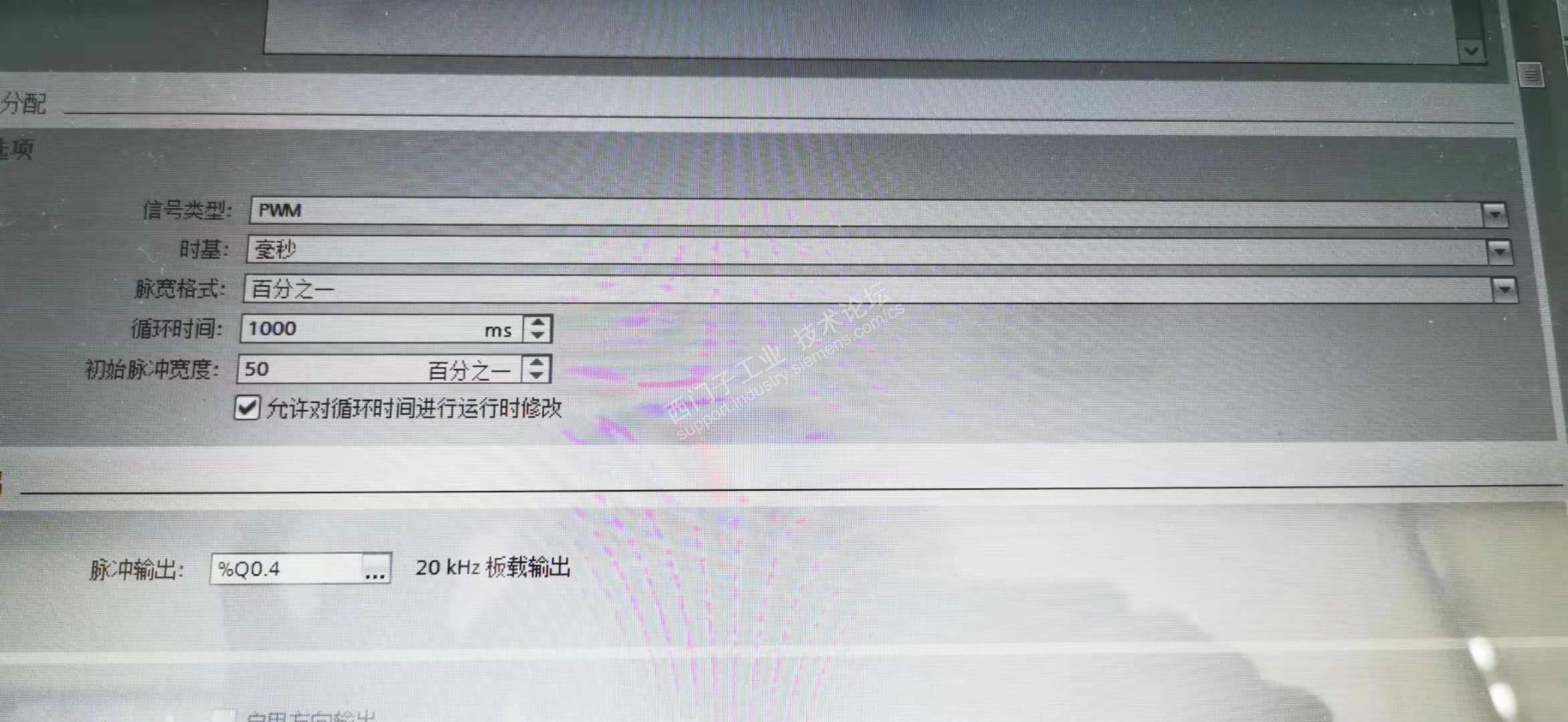

做高速计数器联系的时候,ID1000没有显示技术状态,不知道是我接线错误还是组态有问题,我用的CTRL_PWM指令产生脉冲,组态的是Q0.4,请问老师接线的时候Q0.4应该接哪个点啊???谢谢
