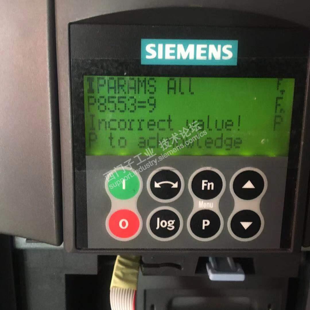

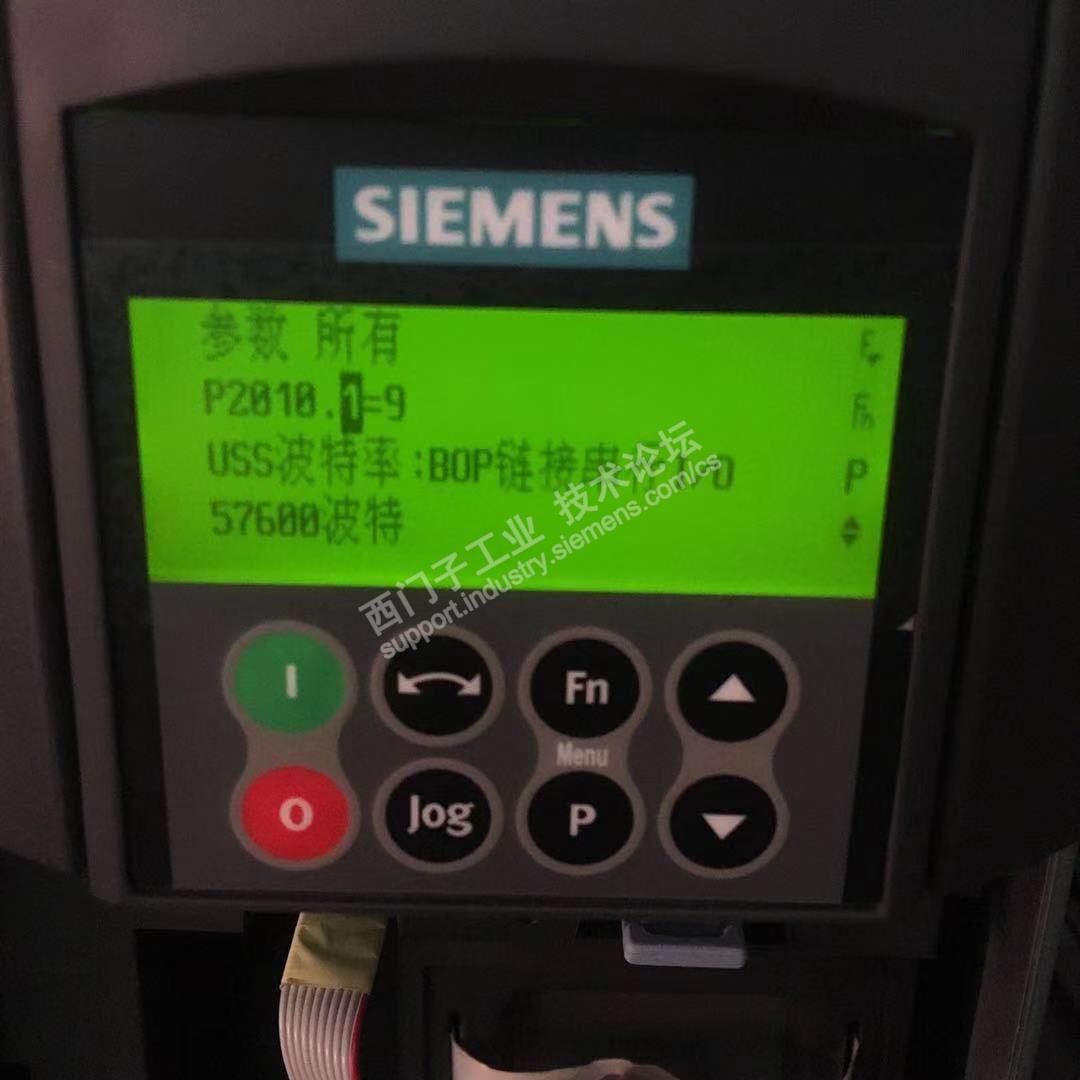

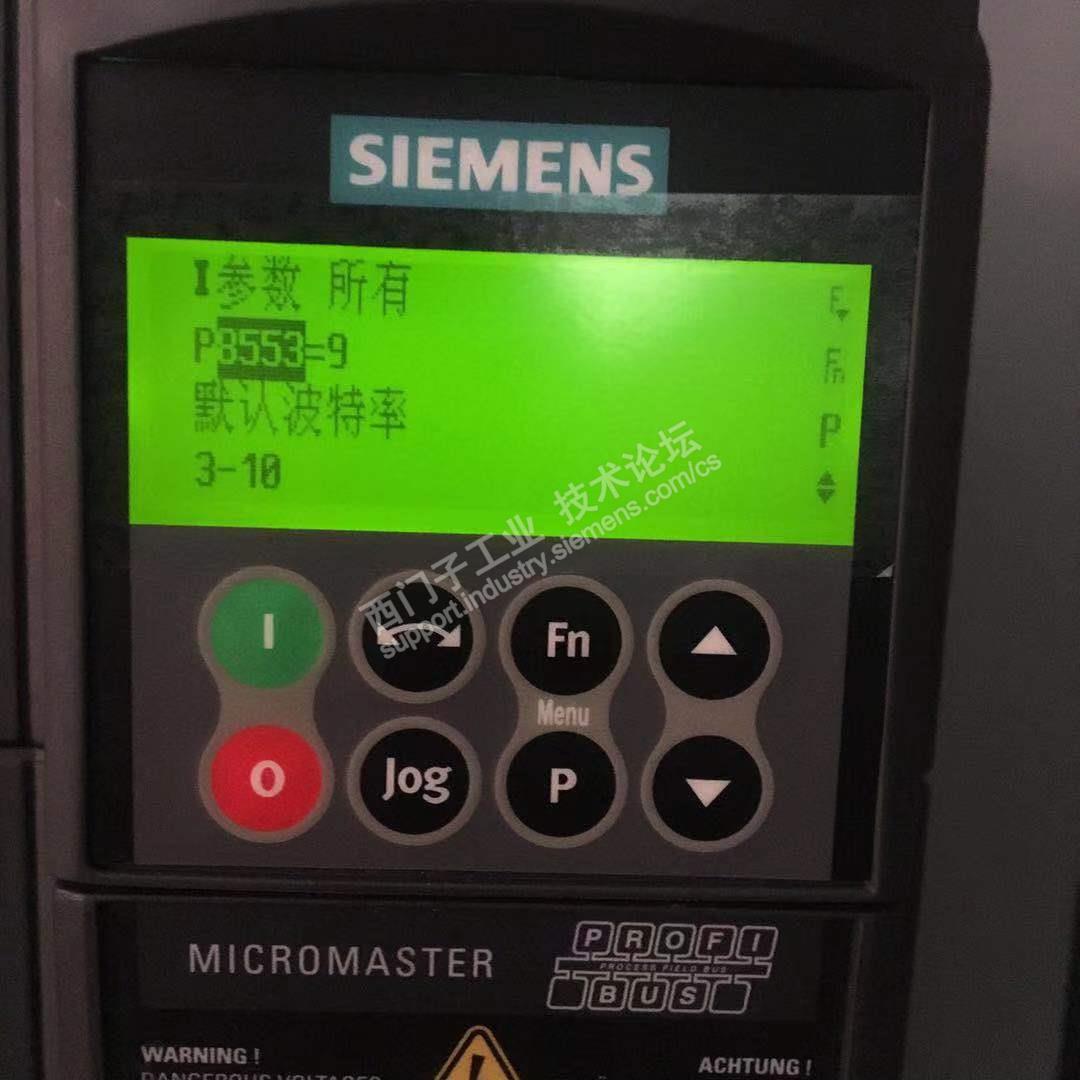

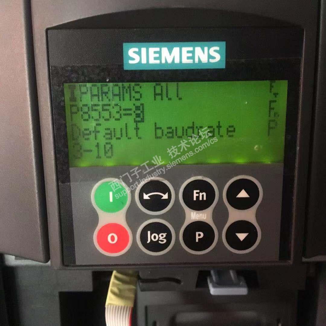

问题已经解决了,还是AOP面板同变频器原来设置的波特率不匹配的问题导致的。
变频器P2010.1的值是9,对应的是57600波特,AOP英文面板只能设到8,但是AAOP中文面板却可以设置到10,非常奇怪。

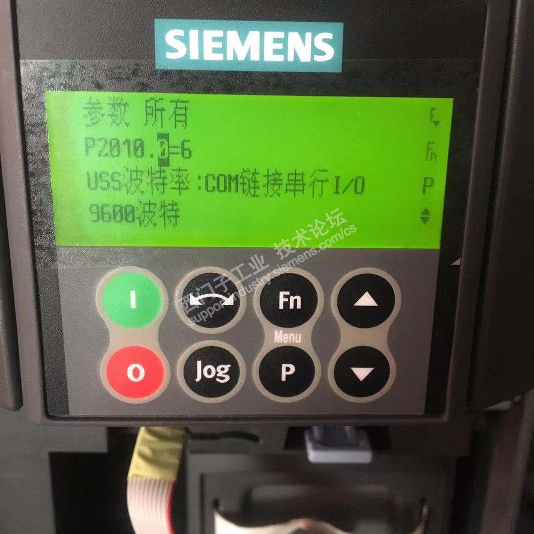

另外P2010.0 和P2010.1有什么区别?P2010.0的值是6,9600波特。
请版主指教。
