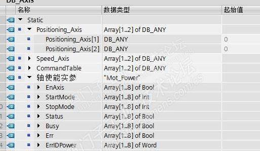

 熟悉西门子的结构化批量编程套路:建一个标准FB,然后通过SCL语言的FOR循环Array of FB进行多重背景的数组调用,这样100个对象FB块的调用一个FOR 循环语句就完事了。那么这个套路能否用在运动控制编程中的,不理解?这不是几个DB块中的数据吗?如:array[1.....8]of....到底指定那个数据?
