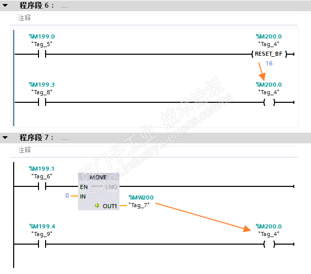

用Rest_BF复位一批位Bits,和用Move发送数字0到这些位,二者有什么区别?

    如下图所示,在程序段6第一行中,我用Reset_BF指令将从M200.0到M201.7复位了。在第二行,用M199.3控制M200.0。这种情况下,M199.3接通时,M200.0会得电从而吸合么?因为我担心M200.0在第一行是用Reset指令复位的,后面必须用Set指令才能将它置位(就是让它的线圈得电从而吸合),而M199.3不是Set指令。
   在程序段7中,我用Move指令发送数字0到MW200中,就是将从M200.0到M201.7清零了。这样,在图中第四行代码中,M199.4控制M200.0,M199.4闭合则M200.0的线圈得电从而吸合;M199.4断开则M200.0的线圈失电从而断开。这是没有问题的。
  但是我还是想采用程序段6这种方式,因为Reset_BF可以精确到位,而Move只能精确到字节或者字。我想问一下大侠,程序段6这种编程有问题吗?
